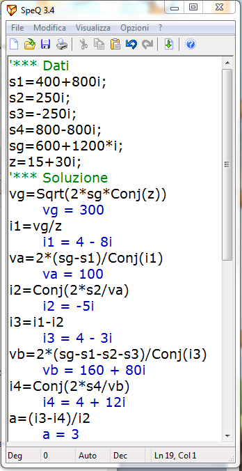

Visto che non vedo evoluzioni, tanto per chiudere il discorso, il problema lo puoi risolvere applicando ripetutamente la relazione sulla potenza complessa S, ovvero
S=\frac{1}{2}V{{I}^{*}}
che potrà essere utilizzata sia per calcolare la tensione, sia per calcolare la corrente, nelle varie sezioni della rete, a cominciare dalla VG per finire con la i4.
Più o meno i calcoli potrebbero essere i seguenti
