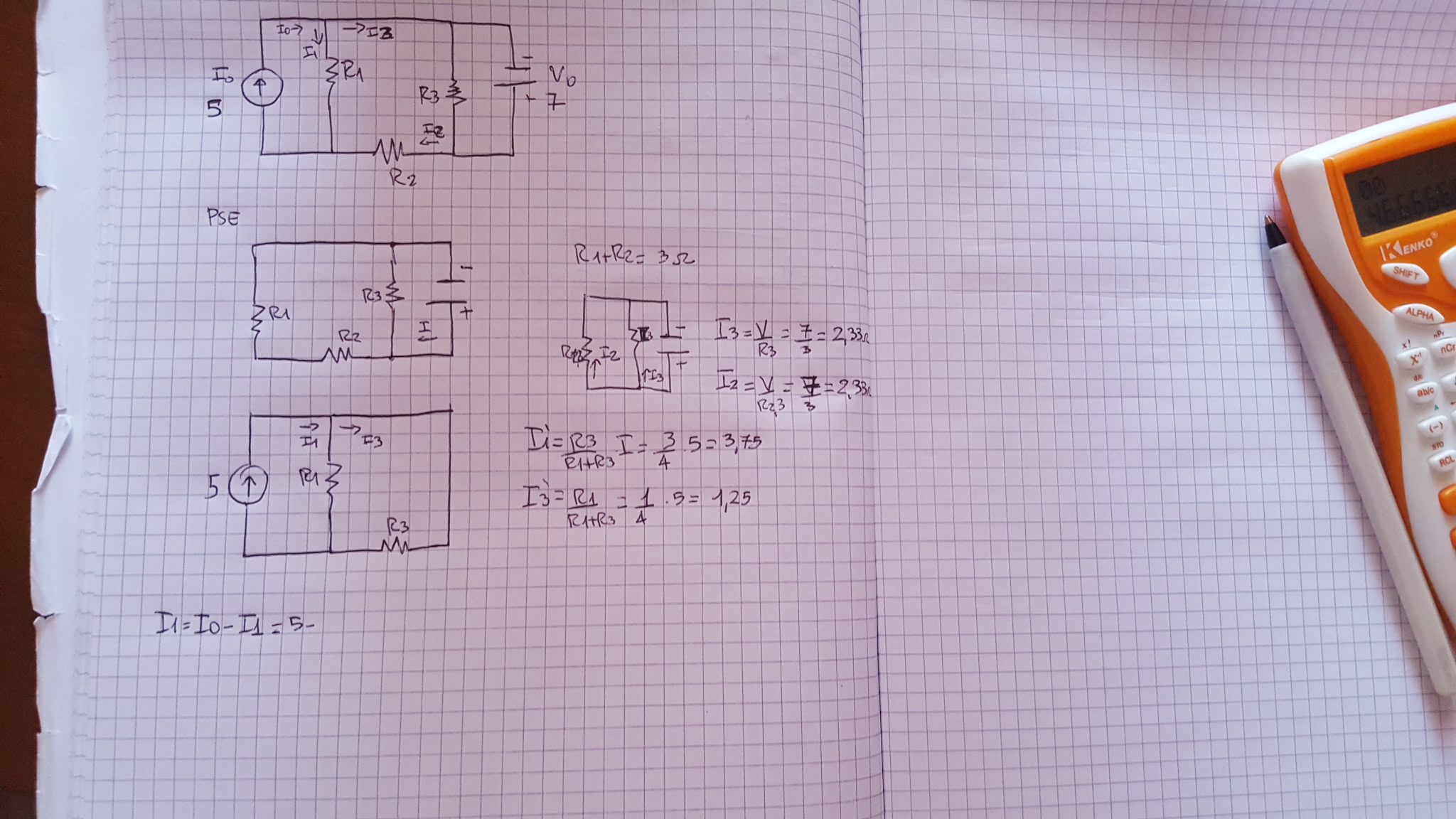

[42] Re: Esercizio andamento temporale della tensione
Messaggioda Foto Utentefaberz » 13 lug 2016, 14:34
Ora che abbiamo semplificato il circuito, qual è la legge che descrive l'andamento temporale della tensione sul condensatore?

[43] Re: Esercizio andamento temporale della tensione
Messaggioda Foto Utentemariox96 » 13 lug 2016, 14:48
v(t) = Vc(∞)+[V(0+) - V∞]*e(-t/τ)

[44] Re: Esercizio andamento temporale della tensione
Messaggioda Foto Utentefaberz » 13 lug 2016, 14:50
Esatto, ora ti manca solo un parametro di questa formula, che devi calcolare, e il gioco è fatto :)

[45] Re: Esercizio andamento temporale della tensione
Messaggioda Foto Utentemariox96 » 13 lug 2016, 14:53
si mi manca la costante di tempo T che l'ho calcolata

[46] Re: Esercizio andamento temporale della tensione
Messaggioda Foto Utentefaberz » 13 lug 2016, 15:16
E Vc(∞)? Comunque ormai è fatta :ok:

[47] Re: Esercizio andamento temporale della tensione
Messaggioda Foto Utentemariox96 » 13 lug 2016, 15:20
Vc(∞)=V_{th}

[48] Re: Esercizio andamento temporale della tensione
Messaggioda Foto Utentefaberz » 13 lug 2016, 15:22
Perfetto :ok:

[49] Re: Esercizio andamento temporale della tensione
Messaggioda Foto Utentemariox96 » 13 lug 2016, 15:41
Un'altra cosa anche se non c'entra nulla ahahah qui sto facendo bene?

[50] Re: Esercizio andamento temporale della tensione
Messaggioda Foto Utentefaberz » 13 lug 2016, 15:45
Vedo i circuiti, ma non riesco a leggere niente :( Posta anche solo lo schema iniziale con Fidocad e le equazioni con Latex
