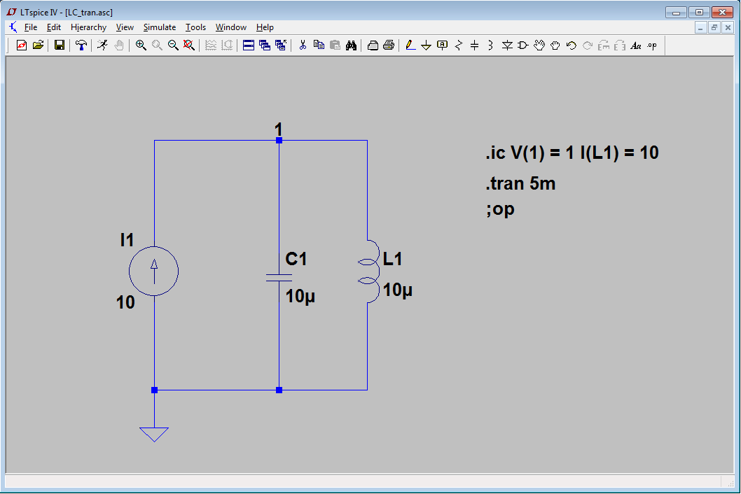

Probabilmente non sono riuscito a spiegarmi bene....consideriamo un circuito con almeno un generatore ed un condensatore C tra il nodo x e GND. Impostiamo la condizione iniziale globale per il potenziale del nodo x .ic V(x) = y e chiediamo a Spice di effettuare l'analisi .TRAN senza uic salvando il risultato della simulazione (export dal menu File di LTspice). Il file esportato riporta il valore calcolato per tutte le tensioni/correnti del circuito anche per t=0.
A cosa corrisponde la corrente I(C) al tempo t=0 ? Io ritengo sia il risultato dell'analisi iniziale in DC in cui Spice ha aggiunto un generatore di tensione y tra il nodo x e GND ed I(C) e' la corrente che attraversa il modello del condensatore (ovvero la sua resistenza parallelo). Ovviamente poi tale valore di corrente non verrà utilizzato per integrare le equazioni differenziali in quanto come dici la corrente non e' variabile di stato per il condensatore.
Di fatto mi aspetto che il risultato dell'analisi iniziale in DC della scheda .TRAN senza uic (ovvero l'output dell'export di cui sopra al tempo t=0) sia lo stesso di quello della scheda .OP applicato al medesimo circuito nelle medesime condizioni iniziali.

Ho aggiunto in allegato lo schema LTspice .asc zippato. Con le condizioni inziali globali impostate per la tensione del nodo 1 rispetto a GND e la corrente attraverso L1, per il calcolo della soluzione iniziale in DC LTspice dovrebbe sostituire il modello dell'induttore (inclusa la resistenza serie Rser da quanto capisco dall'Help di LTspice per la direttiva .ic) con un generatore di corrente da 10A ed aggiungere un generatore di tensione da 1V tra il nodo 1 e GND.
simulazione LC tran (no uic)
Il file di export della simulazione .TRAN (no uic) riporta per t=0 una corrente I(C) = 1.000000e-017 che da quanto si diceva e' verosimile sia la corrente attraverso la resistenza parallelo del modello adottato per il condensatore. Tra l'altro i valori esportati per t=0 coincidono con quelli dell'output della scheda .op
IsidoroKZ ha scritto:Per la seconda domanda, potrebbe essere il valore a t=0+?
Ovvero il risultato della integrazione numerica del sistema di equazioni differenziali per un tempo "molto molto piccolo" comunque maggiore di t=0 ?

t=0+ vuol dire il punto iniziale della simulazione, secondo me non fa nessun passetto di integrazione, e` proprio solo il punto da cui parte.

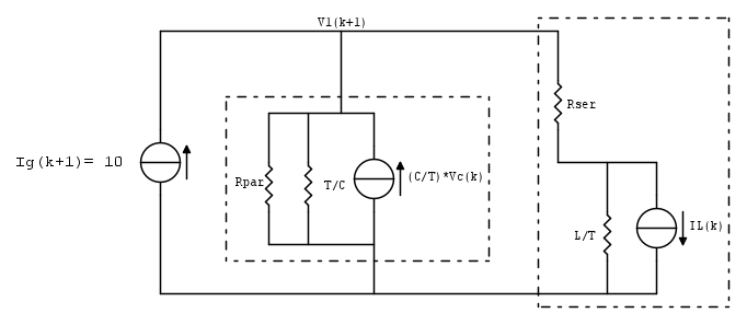

Ho provato a realizzare con Fidocadj lo schema basato sul metodo di integrazione Backward Euler (BE) per il circuito LC alimentato dal generatore di corrente Ig=10A. Nei quadrati tratteggiati i "companion models Norton-based" per il condensatore e l'induttore nel metodo BE (T e' il time-step utilizzato nell'integrazione)
Abbiamo sinora detto che nella simulazione .TRAN UIC per i componenti reattivi LTspice impiega direttamente le condizioni inziali specificate dall'utente (esplicitamente tramite .IC control line oppure tramite IC= a livello di componente oppure implicitamente nulle). Da quanto capisco se lo schema sopra e' corretto nel caso specifico dovrebbero esser rispettivamente Vc(0) = 1 ed IL(0) = 0
Se ora ripeto la simulazione .TRAN UIC su tale circuito ed esporto l'output su file di testo ecco cosa ottengo per i primi datapoint.

Come si vede V(1) = 0 ed I(L) = 20K per il datapoint t=0. Onestamente non riesco a venire a capo nel comprendere a cosa si riferisca realmente quell'output per t=0 :cry:

Per capire che cosa capita a quel livello di dettaglio vedo solo due possibilita`.
La prima, non tanto buona, e` quella di prendere i sorgenti di Spice, alcuni si trovano in rete, e vedere che cosa fa il programma.
La seconda e` di andare sul forum di LTspice che avevo indicato qualche messaggio fa e di chiedere li`. A quel forum partecipano anche alcuni dei "padri" di LTspice.
