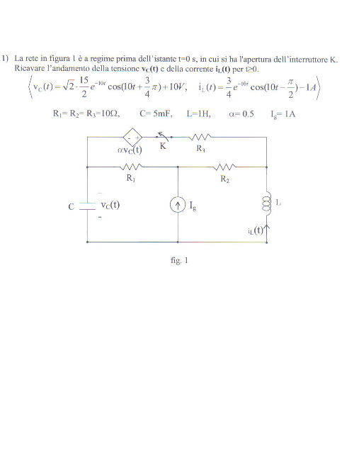

Benjamin ha scritto:si ma il problema è che non so come fare lo schema, purtroppo io faccio sempre riferimento allo schema iniziale postato già con fatica :D :( :oops:
ma se non l'hai nemmeno ritagliato :!: #-o

Incredibile :shock: ... non hai ascoltato nessun consiglio e hai pure ripostato lo schema iniziale un-cropped [-(

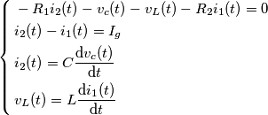

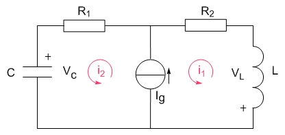

Guarda come si dovrebbe fare, usando per esempio Mdraw in 2 min e 12 s (in Tina è ancora più semplice)
a questo punto, e solo a questo punto, possiamo cominciare a scrivere le equazioni: una KVL associata a tre relazioni aggiuntive "al contorno"
\left\{ \begin{align}
  & -R_{1}i_{2}(t)-v_{c}(t)-v_{L}(t)-R_{2}i_{1}(t)=0 \\
 & i_{2}(t)-i_{1}(t)=I_{g} \\
 & i_{2}(t)=C\frac{\text{d}v_{c}(t)}{\text{d}t} \\
 & v_{L}(t)=L\frac{\text{d}i_{1}(t)}{\text{d}t} \\
\end{align} \right.
... aspetto la soluzione :wink:

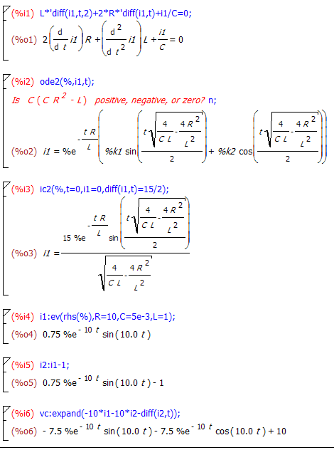

Ne approfitto per far vedere come si potrebbe risolvere l'equazione differenziale relativa a questa rete con wxMaxima

... :x non capisco la terza equazione del sistema:
non ci dovrebbe essere ic al posto di i2.
Cercando di scrivere l' equazione differenziale, forse manca qualcosa
[60] Re: Esercizi nel dominio del tempo e nel dominio della frequenza
Messaggioda Foto UtenteRenzoDF » 22 feb 2010, 13:00
Benjamin ha scritto:... :x non capisco la terza equazione del sistema:
La ic è la i2 :!: :wink: ... come la i1 è la iL :!:
