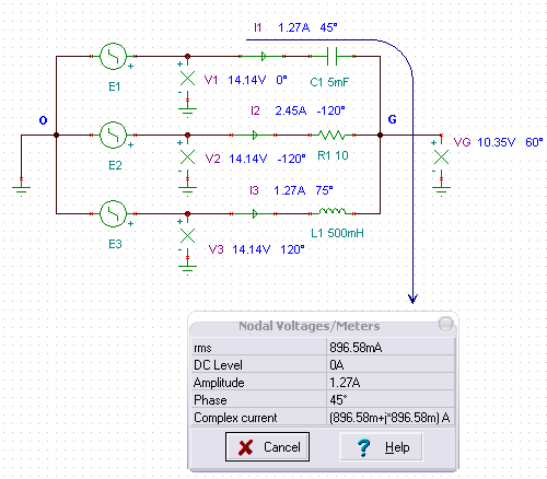

ho cambiato la base cosinusoidale, i risultati son questi:
ora dovrebbe essere tutto corretto. ma non torna ancora il risultato.

Messaggioda Foto UtenteRenzoDF » 4 gen 2012, 20:02
Ora ci siamo :ok:

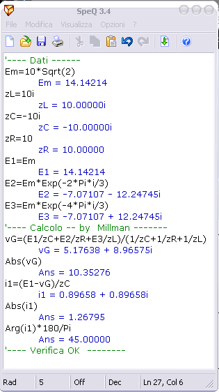

La avevo preparata anch'io
[56] Re: Software tina
Messaggioda Foto Utenteecld21 » 4 gen 2012, 20:06
quindi il risultato della domanda 1 "il modulo della tensine VOG" non è 17,321 V come il risultato dell'esercizio, ma 10,35 V come esce a noi?

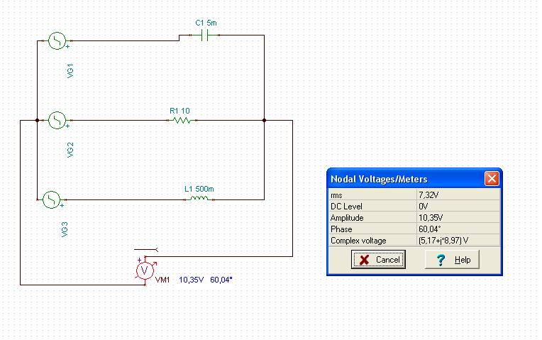

Messaggioda Foto UtenteRenzoDF » 4 gen 2012, 21:46
ecld21 ha scritto:quindi il risultato della domanda 1 "il modulo della tensine VOG" non è 17,321 V come il risultato dell'esercizio, ma 10,35 V come esce a noi?
Si sembrerebbe proprio cosi' ma, visto che veniva data E=10 in valore efficace, ...
come dimostrato dal fatto che questa ipotesi porta ad un risultato concorde con la terza soluzione
e_{1}(t)=\sqrt{2}\,E\cos (20t)\quad \to \quad e_{1}(1)=10\sqrt{2}\cos (20)\approx 5,771\,\text{V}
forse veniva richiesto anche per VGO il valore efficace (rms),
ovvero 7,32 che "stranamente" differisce solo per la prima cifra dal risultato del testo.
Anche la I1 pero' non concorda con il risultato ... poi controllo per altra via. :-k
Edit ... eccola
il risultato di Tina e' quindi confermato!

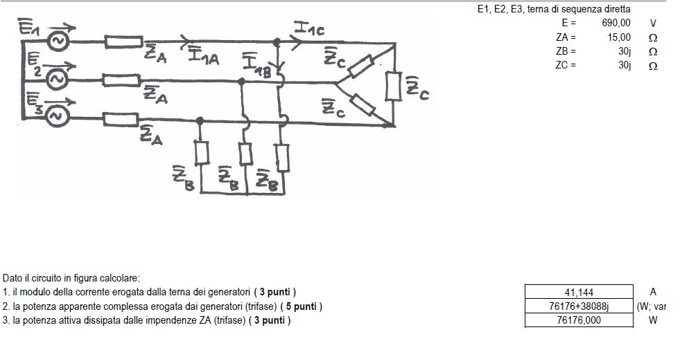

Messaggioda Foto Utenteecld21 » 5 gen 2012, 16:58
può essere che i risultati del'esercizio forniti siano sbagliati. l'ultimo dubbio che ho è sulla risoluzione di reti trifase, non riesco a capire come si possono risolvere con TINA, (come fare le linee diagonali per esempio),

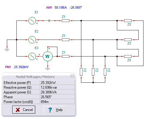

[60] Re: Software tina
Messaggioda Foto UtenteRenzoDF » 5 gen 2012, 17:30
Ecco fatto, i risultati del testo sono corretti.
chiaramente:
a) il risultato per il modulo del fasore della corrente e' relativo al valore massimo e quindi per ricavare il valore efficace devi dividerlo per la radice di due
b) le potenze indicate dal wattmetro che come vedi misura in Tina sia P che Q, vanno moltiplicate per tre in quanto quelle misurate sono relative al solo generatore E3
c) la potenza dissipata dalle Za e' ovviamente pari alla totale potenza attiva generata dai tre generatori

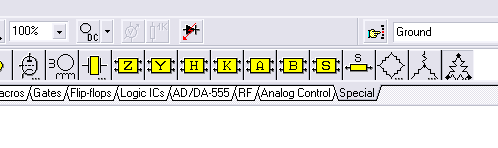

d) le linee in diagonale negli schemi elettrici e' meglio evitarle, "normativamente" non sono "gradite" e come vedi dal mio schema sono evitabili, ... ad ogni modo se vuoi tracciare conduttori, resistori, induttori o impedenze diagonali vai sulla cartella "special" (l'ultima della sottobarra)
e usa le ultime icone a destra per inserirle.
