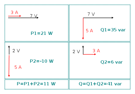

Messaggioda Foto UtenteRenzoDF » 29 lug 2011, 16:32
Si Foto Utenteadmin, graficamente il discorso e' proprio quello :ok:
... ma, "simbolicamente parlando", che regole ho seguito per quell'operazione? :-)
[53] Re: potenza in c.a.s.
Messaggioda Foto Utentelillo » 29 lug 2011, 17:53
1) parte reale:
\begin{matrix}
7 & 2\\
3 & -5
\end{matrix}
moltiplicando le colonne:
\begin{matrix}
21 & -10
\end{matrix}
2)parte immaginaria:
\begin{matrix}
7 & 2\\
3 & -5
\end{matrix}
valore assoluto del determinante.
3)....... :mrgreen: :mrgreen:
comunque non voglio essere insistente ma:
\bar{A}=(ac+bd)+j(bc-ad)=(21-10)+j(6+35)=11+j41
sembra applicabile in qualsiasi caso.

[54] Re: potenza in c.a.s.
Messaggioda Foto Utentealev » 29 lug 2011, 17:55
Ci riprovo, eh :?: :roll:
Se ci riferiamo al procedimento matematico:
1) formula di Eulero
2) definizione e prodotto tra numeri complessi
3) proprieta distributiva dell'algebra
Se ci riferiamo alle leggi della fisica:
1) Definizione di potenza nei regimi sinusoidali
2) Teorema di Boucherot
3) Rappresentazione fasoriale

[55] Re: potenza in c.a.s.
Messaggioda Foto UtenteRenzoDF » 29 lug 2011, 18:13
lillo ha scritto:comunque non voglio essere insistente ma:
Sembra? ... ma dai, davvero? ... non ci posso credere :D

[59] Re: potenza in c.a.s.
Messaggioda Foto UtenteRenzoDF » 29 lug 2011, 18:22
alev ha scritto:Ci riprovo, ...
Se ci riferiamo al procedimento matematico:...
No no Foto Utentealev queste sono le regole "classiche", quelle "buone", tu devi guardare i calcoli che ho fatto e dirmi cosa dovrebbe essere vero per poterli fare in quel modo ... e ripeto dovrebbe ... anche se ti sembra impossibile o assurdo che lo sia; una due o tre relazioni notevoli insomma, che mi permetterebbero di fare i conti in quello "strano modo" :D
