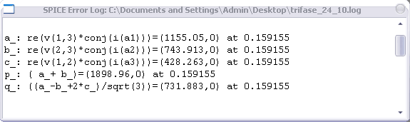

Messaggioda Foto UtentePocketRenis » 20 nov 2012, 22:38
View -> Spice Error Log
possiamo visualizzare, grazie alle direttive di misura .meas (e a Righi), anche i valori della potenza attiva p_ e reattiva q_ associate alla rete per il regime relativo a t<0
Nel tratto dove calcoli
P_: (a+b)
Q_:(a_-b_+2c)
Che corrisponderebbero a somme, differenze e moltiplicazioni tra le 3 Potenze complesse dei singoli rami calcolati con la formula da te indicata, no?

Messaggioda Foto UtenteRenzoDF » 20 nov 2012, 23:03
Le potenze fatte calcolare a LTspice con le formule riportate nella seguente immagine
servono a valutare le indicazioni di tre wattmetri A, B e C (virtuali) in inserzione Righi sulla linea trifase della rete simulata, via parte reale di tre potenze complesse, ma che possono essere tradotte in formato più classico nelle seguenti
\begin{align}
  & A=V{{I}_{1}}\cos \widehat{{{{\bar{V}}}_{13}}{{{\bar{I}}}_{1}}}\quad  \\
 & B=V{{I}_{2}}\cos \widehat{{{{\bar{V}}}_{23}}{{{\bar{I}}}_{2}}} \\
 & C=V{{I}_{3}}\cos \widehat{{{{\bar{V}}}_{12}}{{{\bar{I}}}_{3}}} \\
\end{align}
che potrai calcolare manualmente anche tu dai moduli delle tre correnti e dai relativi tre sfasamenti rispetto alle tre concatenate, senza l'uso di nessun software, per poi applicare le due famosissime relazioni per la potenza attiva e reattiva
\begin{align}
  & P=A+B \\
 & Q=\frac{A-B+2C}{\sqrt{3}} \\
\end{align}
mai sentito parlare di Augusto Righi in H-demia?

Messaggioda Foto UtentePocketRenis » 21 nov 2012, 0:01
Mi duole un sacco informarti che ho scoperto per mia curiosita' l'inserzione Aron, ed ora grazie a te (e al commento di questo esercizio) di quella Righi..purtroppo durante il corso (che preferisco non citare) non ci sono mai state nominate, nessuna delle due.
