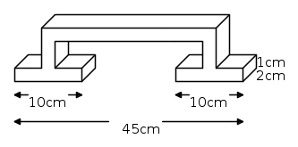

g.schgor ha scritto:Allora io la vedrei così:
le due barrette sono quelle verticali o quelle orizzontali?
\mu_{0}=4\cdot \pi \cdot 10^{-7} [N/A^{2}]).
per quanto riguarda questa formula, come stabilisco il valore di mu( Permeabilità magnetica assoluta) se non ho N(numero di spire)?

Messaggioda Foto Utenteg.schgor » 29 dic 2011, 17:48
Hai detto che la barra trascinata è 45x2x1cm
(qui rappresentata dall'alto come 45x1) e tale è rimasta.
La barra trascinante deve invece essere sagomata
per permettere l'avvolgimento, quindi le estremità
devono essere ripiegate a C e saldate a barrette
della stessa sezione, ma lunghe 10cm.
Questa è l'interpretazione dello schizzo.
per quanto riguarda la permeabilità magnetica
quello è il valore nel vuoto (che si assume valga anche per il vetro)
e fra parentesi quadre è indicata l'unità di misura: newton su ampere-al-quadrato)
Quindi è il numero da mettere nella formula delle amperspire (NI)

Messaggioda Foto Utenteciusbas » 29 dic 2011, 18:31
scusi il disegno improvvisato ma la soluzione per la barra trascinante è questa?

ma se diminuissimo lo spessore delle due barre,diciamo da 1 cm a 0,5cm che cosa dovrei cambiare?

ciusbas ha scritto:se diminuissimo lo spessore delle due barre
No è già sproporzionato così (una sezione rettangolare di 2x1cm è già
poco adatta all'avvolgimento, che richiederebbe una sezione circolare
o almeno quadrata)
Una lunghezza poi di 45cm peggiora la situazione del campo magnetico
(che tenderebbe a richiudersi nell'aria).

Messaggioda Foto Utenteciusbas » 29 dic 2011, 19:52
dovrei esserci riuscito,
0,00262 Aspira
da qui come procedo con il calcolo del numero delle spire?

ciusbas ha scritto:dovrei esserci riuscito,
0,00262 Aspira
Se questo fosse il risultato, potresti usare per esempio :
a) 1 spira con una corrente di 2,6 mA
b) 10 spire con una corrente i=260uA
c) 100 spire percorse da i=26uA
... ecc. ecc.
... ma mi sa che e' una f.m.m. troppo piccola, andrebbe bene per l'elettroserratura di un formicaio :mrgreen:
... forse hai sbagliato qualche conto ...
... ho un dubbio ... che unita' di misura hai usato per le grandezze della relazione ? :roll:
BTW le amperspire le usiamo solo noi "preistorici" ... la forza magnetomotrice nel 2011 si misura in ampere ;-)
