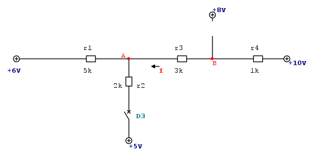

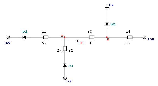

Risolvere il circuito
Prima ipotesi D1 Off, D2 On, D3 On
V_A=\frac{\frac{10}{3+1}+\frac{5}{2}}{\frac{1}{3+1}+\frac{1}{2}}=6,67V
(al denominatore di V_A devo mettere pure la resistenza r1?)
Ipotesi sbagliata!!!
Seconda ipotesi D1 On, D2 On, D3 Off
che sbadata, non avevo notato che D3 è sicuramente interdetto dato che ha il catodo al potenziale più basso!
Non so andare avanti :-|

[52] Re: Circuito semplice con diodi
Messaggioda Foto UtenteRenzoDF » 6 feb 2012, 21:09
I potenziali "interni" sono sempre maggiori di quello inferiore "al contorno", e quindi
a) D3 e' sicuramente interdetto in quanto VA > 5
b) D1 conduttivo
c) scollegato D2 calcoliamo VB e scopriamo se D2 e' On o Off
BTW non usare quel simbolo per l'interruttore (che rappresenta un interruttore di potenza), usa questo
[53] Re: Circuito semplice con diodi
Messaggioda Foto UtenteGiovepluvio » 6 feb 2012, 21:17
Per valutare lo stato di D2 si potrebbe anche ragionare così:
se fosse ON su R4 si avrebbe una caduta pari a 2V. Questo implicherebbe una corrente di 2mA che evidentemente non è compatibile col circuito poiché provocherebbe una ulteriore caduta di 16V percorsa la strada sino al punto a potenziale +6V...

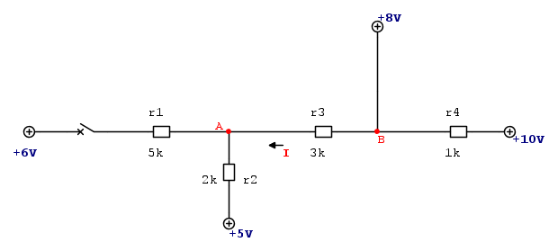

Messaggioda Foto UtenteJennyJG » 6 feb 2012, 21:23
RenzoDF ha scritto:c) scollegato D2 calcoliamo VB e scopriamo se D2 e' On o Off
V_B=\frac{\frac{6}{3+5}+\frac{10}{1}}{\frac{1}{3+5}+1}=9,56V
(l'ho calcolata bene?)
come avete detto voi è interdetto!

Messaggioda Foto UtenteRenzoDF » 6 feb 2012, 21:27
Io avrei fatto VB=10-4/9

Messaggioda Foto UtenteJennyJG » 6 feb 2012, 21:29
Renzo, 4 sarebbe la somma delle resistenze vicine al nodo e 9 il totale?
Che teorema o legge viene usata così facendo?
Foto UtenteJennyJG
40 4
Messaggi: 61
Iscritto il: 4 feb 2012, 12:41
[59] Re: Circuito semplice con diodi
Messaggioda Foto UtenteRenzoDF » 6 feb 2012, 21:33
JennyJG ha scritto:Renzo, 4 sarebbe la somma delle resistenze vicine al nodo e 9 il totale?
La legge di Ohm.
Visto che la differenza di potenziale sulla serie di resistori e' pari a 10-6=4 volt e la resistenza 5+3+1=9 chiloohm la corrente e' 4/9 mA e la caduta su R4 e' 4/9 di volt che sono da sottrarre a 10.

Messaggioda Foto UtenteGiovepluvio » 6 feb 2012, 21:34
Quello che Foto UtenteRenzoDF ha fatto è
10 - \frac{4}{9000}*1000
Ovvero il potenziale di partenza meno la cadura su R4 ;-)
