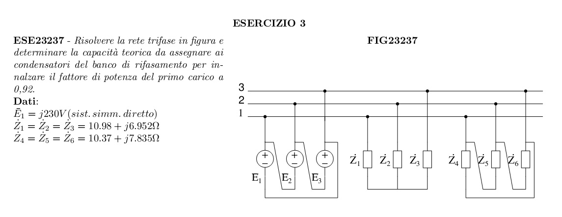

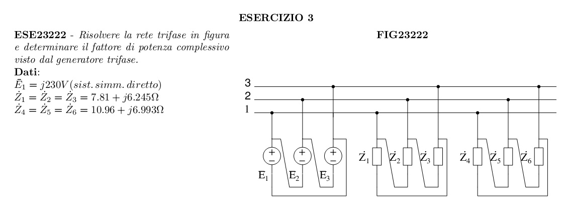

E un altro esercizio è andato!!
Sfogliando i rimanenti esercizi (abbastanza simili) gli ultimi dubbi (speriamo) sono questi:
In questo esercizio per trasformare la terna di generatori da triangolo a stella mi basta fare: E_1(stella)=E_1/\sqrt{3}???
In questi due casi l'unico metodo è quello di trasformare tutte le strutture triangolari in stella???

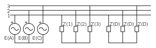

Stavo provando a fare questo esercizio, rifacendo il disegno:
Trovo banalmente Z(D): Z_D=Z_4/3=3,457+2,612j
Per trovare E(A) faccio: E_A=E_1/\sqrt{3}=132,79j
Una domanda: cosi ho modificato solo il valore efficace non dovrei anche fare delle considerazioni per l'angolo? Non dovrei anticipare gli angoli di π/6 essendo una terna simmetrica diretta? (scusami per le molte domande ma questi esercizi non mi vanno proprio giù :? )

Messaggioda Foto Utentevolcom88 » 4 apr 2013, 10:42
Sei stato molto chiaro! Vediamo se ho capito bene:
E_A=398,37\angle120^\circ=-199,2+345j\mbox{ V}
E_B=398,37\angle0^\circ=398,37\mbox{ V}
E_C=398,37\angle-120^\circ=-199,2-345j\mbox{ V}
Mi trovo le correnti nelle varie impedenze:
I_Z_(_1_)=E_A/Z_1=1,251+30,629j=30,65\angle87,7^\circ
... (scrivo solo la prima tanto il calcolo è sempre quello)
Trovo la potenza del primo carico:
P_1=3EI\cos\alpha_Z_(_1_)=30996\mbox{ W}
Alla fine calcolo la capacità del condensatore:
Q_C=P_1(\tan\alpha-\tan\varphi)=6391\mbox{ var}
C=\left( \frac{Q_C}{3*3,14*2*f*V^2} \right)=45,75\mbox{ \mu F}
Sperando di non aver fatto errori!

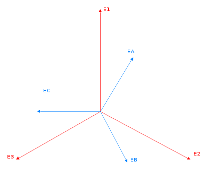

Quando ho parlato di tensioni stellate e concatenate ho parlato in generale e non ho contestualizzato per il tuo esercizio, e questo ti ha indotto in errore sulle tensioni dei generatori a stella. Crco di rimediare.
In effetti, per il tuo esercizio il diagramma vettoriale è quello riportato in figura (considerla solo indicativa)
Quindi le tensioni concatenate sono quelle date dal problema, cioè dai generatori collegati a triangolo: E_1, \ E_2, \ E_3, mentre le tensioni stellate sono quelle equivalenti E_A, \ E_B, \ E_C.
Se in generale i moduli delle tensioni concatenate sono \sqrt{3} più grandi dei moduli delle stellate, nel tuo caso avendo coma dato il modulo delle concatenate, devi ricavare il modulo delle stellatepoichè stai ricavando la stella di generatori equivalente al triangolo dato, per cui
E_A= \frac{E_1}{\sqrt{3}}=\frac{230}{\sqrt{3}}=132,89 \ V,
e lo stesso per i moduli di \ E_B, \  ed  \ E_C.
Considerando che E_1=j230 V =[230V, \angle90^\circ] si avrà: E_2=[230V, \angle-30^\circ] e E_3=[230V, \angle210^\circ]. da cui le tensioni da apporre ai generatori equivalenti a stella saranno E_A=[132,89V, \angle60^\circ], E_B=[132,89V, \angle-60^\circ], e infine E_B=[132,89V, \angle180^\circ].
da questi valori ricavi i numeri complessi relativi e ricalcoli come hai fatto, in maniera corretta, le correnti, la potenza del primo carico e la batteria per rifasarlo (sempre tenendo conto che si rifasa il primo carico se questo funziona da solo).
Spero di aver fatto ammenda della fuorviante spiegazione precedente.
