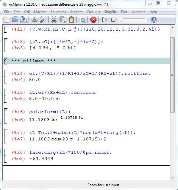

\omega=20\,\text{rad/s} e V=110\,V, se vuoi rifai i conti ma dovrebbe essere giusta.

ma scusa non ti esce anche la parte immaginaria?

Messaggioda Foto Utenterusty » 28 mag 2013, 20:58
E' tutto scritto QUI O_/

Messaggioda Foto Utentegiova88 » 28 mag 2013, 21:28
a me esce 20,7+j13,07

Messaggioda Foto Utentegiova88 » 28 mag 2013, 21:55
ci sono esce 50V. Ok per il nodo 2 quale intendi? quello scelto a potenziale 0?

Messaggioda Foto Utenterusty » 28 mag 2013, 23:34
Ho completato l'esercizio nella pagina precedente, hai capito il procedimento?
Taggo Foto UtenteRenzoDF per sicurezza, cosi' controlla. :ok:

Messaggioda Foto UtenteRenzoDF » 29 mag 2013, 0:37
Come chiesto da Foto Utenterusty ho provato a controllare :ok:
@ Foto Utentegiova88 forse il tuo errore sta qui sotto
giova88 ha scritto: ... ottengo C=-j2,5 ...
BTW non scrivere C=-j... e L=j... ma bensì ZC=-j... e ZL=j....

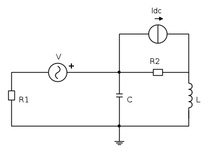

Buonasera intanto vi ringrazio nuovamente per l'aiuto che mi avete offerto. Vorrei porre una domanda. il circuito si puo risolvere solamente con la sovrapposizione degli effetti?

Messaggioda Foto Utentegiova88 » 4 giu 2013, 21:17
Cerco di essere piu chiaro. Posso risolvere il circuito con l'analisi nodale o con l'equazioni di stato?o con tableau? anche se ho due generatori in domini diversi? o devo per forza di cose fare la sovrapposizione?
