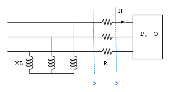

Ragazzi, volendo calcolare la fase della corrente entrante nella scatola a destra di questa rete trifase:
L'angolo caratteristico dell'impedenza di questa corrente, risente anche della potenza della resistenza R ?
E' quindi dato dall'arcotangente del rapporto tra Q e (P + P della resistenza R) ?
Io credo proprio di sì.

La corrente non ha un'impedenza con un angolo caratteristico.
La corrente ha uno sfasamento rispetto ad una tensione stabilita.
Di solito ci si riferisce alla tensione che alimenta il bipolo che assorbe la corrente, e lo sfasamento coincide in valore assoluto con l'angolo caratteristico dell'impedenza del bipolo.

admin ha scritto:La corrente non ha un'impedenza con un angolo caratteristico.
Certo, su questo non avevo dubbi.
Sottintendevo che l'angolo caratteristico dell'impedenza è l'angolo di sfasamento rispetto alla tensione stellata di pari pedice. E mi chiedevo se tale angolo caratteristico dell'impedenza tenesse conto solo di P e Q o tenesse conto anche della P relativa ad R.
Io credo che tenga conto anche della P relativa ad R.

Dipende dalla sezione in cui consideri la stellata
In S' no; in S'' sì

Messaggioda Foto UtenteSimoneLP » 19 gen 2017, 12:12
Ah ecco, capisco.
Chiaramente mi interessa la stellata in S'', perché è la stellata del tripolo in basso.
Grazie mille.

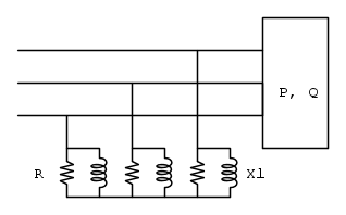

Volendo calcolare la potenza attiva e la potenza reattiva del tripolo in basso in questa rete trifase:
Devo dapprima calcolare l'impedenza totale data dal parallelo tra R e da Xl e poi calcolare le potenze come:
Potenza attiva = 3 * I * ParteReale
Potenza reattiva = 3 * I * ParteImmaginaria
Con I che è la corrente di linea, parte reale ed immaginaria chiaramente dell'impedenza complessiva.

Casomai I^2 se I è la corrente sull'impedenza.
Fare il parallelo non è necessario. Sia la resistenza che l'induttanza sono sottoposte alla tensione stellataE per cui basta fare
P=3 \frac{E^2}{R}
Q=3 \frac{E^2}{X_L}

Ma oltre alle formule da te scritte, è un errore se calcolo la P e la Q come ho scritto nel post precedente ?

Sì, la corrente deve essere elevata al quadrato, come ho scritto, cosa che evidentemente non hai letto.

Si avevo letto della corrente, my fault.
Ed eccetto questo errore della corrente, c'è altro ?
Le formule scritte da me (con la dovuta correzione alla corrente), sono corrette ?
