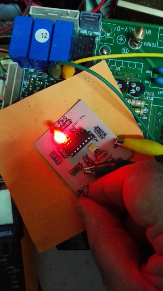

[55] Re: Riconoscere diodo in controparallelo
Messaggioda Foto Utenteelektronik » 21 gen 2018, 15:51
Per quando riguarda l'integrato 74HCT va bene anche il 74HC14? perche quest'ultimo c'è l'ho.
7.800 4 6 7
Messaggi: 3836
[56] Re: Riconoscere diodo in controparallelo
Messaggioda Foto UtentePietroBaima » 21 gen 2018, 15:58
In questo caso va bene.

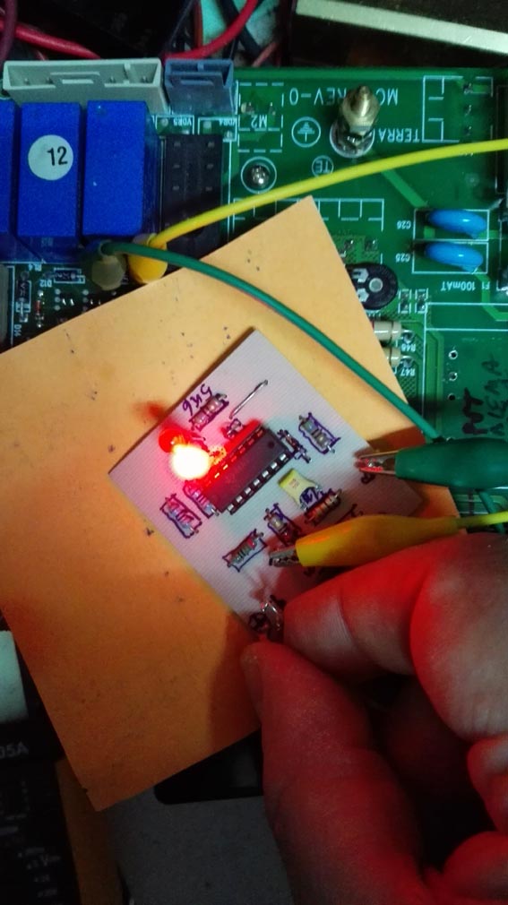

[57] Re: Riconoscere diodo in controparallelo
Messaggioda Foto Utenteelektronik » 21 gen 2018, 18:23
ciao Foto UtentePietroBaima purtroppo non funziona! :oops: anche se inverti i puntali si accende un solo diodo, quello che nel circuito parte componenti e vicino all'integrato. Peccato...... :mrgreen:

[58] Re: Riconoscere diodo in controparallelo
Messaggioda Foto UtentePietroBaima » 21 gen 2018, 18:24
puoi postare qualche foto?

[59] Re: Riconoscere diodo in controparallelo
Messaggioda Foto Utenteelektronik » 21 gen 2018, 18:40
i coccodrilli li ho girati sulla piastrina del tester e non al relè.

[60] Re: Riconoscere diodo in controparallelo
Messaggioda Foto UtentePietroBaima » 21 gen 2018, 18:41
Sei sicuro che sulla scheda ci siano solo Relay e diodo?
Puoi provare con due componenti non montati da nessuna parte, almeno per fare la diagnostica della scheda?
Prima colleghi i coccodrilli, poi premi il tasto TEST, giusto?
