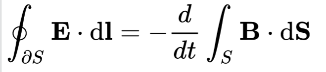

Il verso con il meno è giusto facendo la circuitazione del campo elettrico lungo la spira (3a eq di Maxwell). Se poi dici io non so cosa sia una circuitazione (e non che al momento serva) ha senso ricordare il meno perché si oppone e poi se si prosegue con l'università tutto avrà un senso maggiore (e poi dipende).
Quindi quale è il verso positivo della tensione? Quello lungo cui faccio il cammino chiuso concatenato al flusso. Non so di che anno dell' elettrotecnico parliamo, ma lo vedranno dopo.

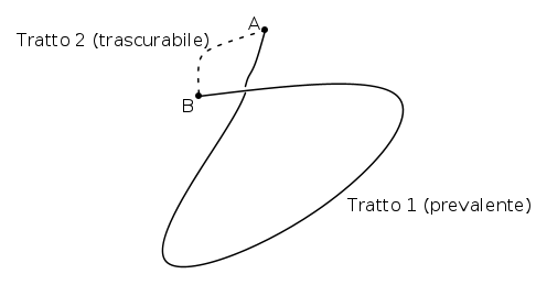

jaelec ha scritto: lo studente potrebbe avere difficoltà per esempio, come dicevo, nel caso in cui la corrente non passa...
Come ho già detto, la legge di Faraday-Neumann-Lenz lega esclusivamente la rapidità di variazione del flusso concatenato con la spira e la corrispondente f.e.m. ivi misurabile.
Lo scoglio della corrente indotta è facilmente superabile, proprio perché quella legge ignora gli effetti magnetici di una possibile corrente che potrebbe circolare in un possibile percorso chiuso. Quante volte ho scritto possibile e potrebbe? :mrgreen: Si capisce, forse...
A rigore è possibile esprimere il flusso solo attraverso una superficie chiusa e dipende solo dalla frontiera cui si appoggia la superficie stessa. In parole semplici il flusso è associabile solo a percorsi chiusi. Ah, allora o circola corrente o niente.
Beh, no.
Siccome io sono abituato ai pavimenti che sbattono contro le penne :mrgreen: posso pensare a questa approssimazione.
Considero il percorso "chiuso" come unione di due tratti: un tratto prevalente, diciamo della spira, e un tratto di lunghezza trascurabile rispetto al primo tra i due morsetti della spira aperta.
Poiché questo secondo tratto è trascurabile rispetto al primo, il percorso chiuso totale può essere sostituito dal percorso prevalente quasi chiuso (il primo tratto).
Si definisce spira, dunque, anche una quasi spira, cioè una spira quasi chiusa con i morsetti molto ravvicinati fra loro. Il relativo percorso chiuso lungo il quale si esegue la circuitazione è il tratto 1 prevalente chiuso.
Nel caso ideale, essendo i fili conduttori della spira infinitamente sottili, non ci sono problemi di sorta; le complicazioni si presentano con le bobine reali che conducono necessariamente a tubi di flusso a concatenamento variabile, cioè a tubi di flusso con f.m.m. diverse.
Questa è una problematica ben nota e studiata nei corsi di elettrotecnica e di macchine elettriche degni di questo nome.
Agli effetti esterni, il tubo di flusso reale a concatenamento parziale è sostituito di fatto da uno a concatenamento totale, considerando una permeanza equivalente, fino ad arrivare al concetto di tubo di flusso medio.
Il concetto di flusso medio si può esplicare principalmente in due modi, ma entrambi portano allo stesso risultato finale, per fortuna. Solo uno di questi comunque segue una linea di pensiero più vicina alla fenomenologia in esame, l'altro è solo una formalità matematica.

Considerando questo mio precedente messaggio e in particolare le due immagini consecutive in esso contenute:
https://www.electroyou.it/forum/viewtopic.php?f=2&t=86094&start=40#p916360
Chiedo, sperando di non abusare della vostra cortesia: circa all'inizio della seconda immagine (pagina) c'è un errore perché l'autore dice "il segno meno nella 3" ma vuole dire invece "nella 2", oppure c'è un errore perché l'autore voleva mettere un segno meno nella 3 ma non l'ha fatto?
Io penso che si tratti della prima (voleva dire nella 2) anche se non si sa mai....In ogni caso chiedo per poter fare dopo una considerazione eliminando prima questo dubbio.
