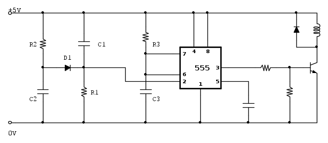

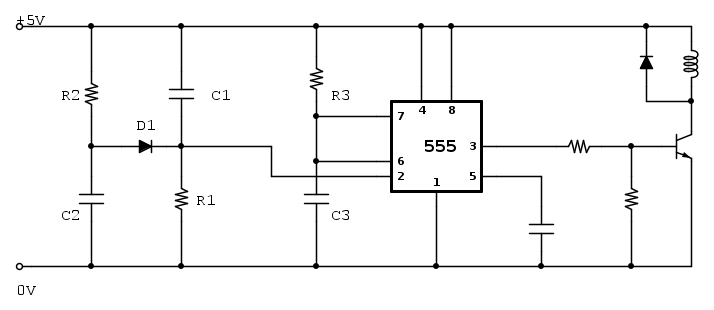

Ma stai provando la versione con i due transistor o quella senza?
In linea di massima questi circuiti (analogici) funzionano se l'alimentazione arriva con un fronte di salita molto ripido.
I circuiti digitali invece danno maggiori garanzie di funzionamento a prescindere da quanto rapidamente salga la tensione di alimentazione.

stefanopc ha scritto:Ma stai provando la versione con i due transistor o quella senza?
Ciao Stefano, sto provando il circuito che ho trovato in rete al link che ho postato un paio di messaggi addietro.
ci sono riuscito...la combinazione ctrl + M non ha nessun effetto, riesco a copiare solo con ctrl + C

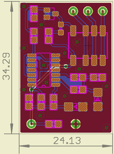

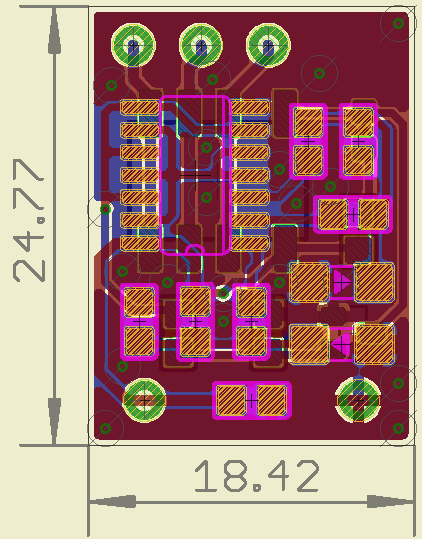

Avevo un po di tempo da far passare, e mi sono divertito con il circuito con i 6 inverter trigger (con una minima modifica), per vedere quanto potrebbe venire piccolo ... usando SMD 0805 e stando larghi per la comodita' di saldarli, con i componenti tutti da un lato potrebbe venire di queste dimensioni:
Mentre usando entrambi i lati per i componenti, si ridurrebbe cosi:
Passando agli 0603 si potrebbe ridurlo ancora di qualche millimetro, ma non ne varrebbe la pena perche' poi a saldarli a mano sarebbe piu difficile.
(il rele' Omron G6KU e' il piu piccolo che ho trovato nei miei elenchi, non so se ci siano ancora piu piccoli, probabilmente si ma a prezzi disumani)

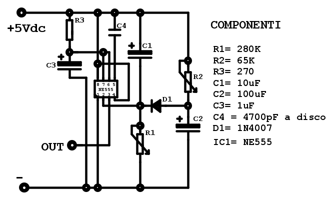

Olivetto ha scritto:.... Schema fidocadj .....
Usa linee e collegamenti non piste, e cerca di mantenere la lettura da sinistra verso destra.
Gli ingressi a sinistra e le uscite a destra, come hai fatto tu mi viene il torcicollo a leggerlo :mrgreen:
Infine attenzione al condensatore sul pin 5, è più opportuno collegarlo allo "0"
Invece che fare coppie RC a "caso" prova a ragionarci, prendo il grafico del sito
La coppia R1/C1 Controlla la discesa del segnale di trigger
La coppia R2/C2 Controlla la risalita del segnale di trigger *
La coppia R3/C3 Controlla la durate dell'impulso
*Deve essere più lenta di R1/C1 ma abbastanza veloce da risalire prima del ritorno a riposo del segnale.
A questo va aggiunto il funzionamento del 555 e relativi livelli di commutazione :ok:
Senza queste cose non riuscirai a calcolare un valore adeguato ma andrai per tentoni :evil:
EDIT: Attenzione al consiglio di Foto Utentestefanopc, i fronti di salita dell'alimentazione come saranno ?
Foto UtenteEtemenanki mouser il relè lo vende 22€ al pezzo :shock: Anche se lo avrei fatto con un connettore a 5pin (Alimentazioni + contatti relè) in modo da inserirlo tipo "modulo" sviluppandosi così in verticale e risparmiando spazio in "orizontale". Anche se poi c'è tutta sta carenza di spazio ?

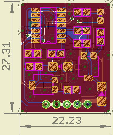

Messaggioda Foto UtenteEtemenanki » 24 mag 2024, 15:14
ThEnGi ha scritto:... Anche se lo avrei fatto con un connettore a 5pin (Alimentazioni + contatti relè) in modo da inserirlo tipo "modulo" ...
Una cosa cosi ?
Come rele' ho usato un normale DIL reed SMD da un paio di Euro (ma ci si puo saldare anche uno a fori passanti, basta ripiegare i terminali e trasformarlo in un SMD casalingo :mrgreen: ), pero' cosi si allarga un po (in compenso non c'e' da fare un mutuo per comperare i rele' :roll: ).
Ho aggiunto anche un paio di trimmer per regolare i tempi, tanto dovendolo allargare ci sono stati.
