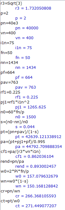

Renzo, ho provato a svolgere l'esercizio numero 18 di pag 236
è un esercizio che non mi era ancora capitato perché manca un dato e cioè il cosfi.
Quindi iniziando a risolverlo ho calcolato le perdite nel rame statoriche: Pj1= 0,0225 (75)^2 = 1265,6 W
poi ho supposto il cosfi a 0,89 seguendo la tabella del manuale di elettrotecnica e automazione, e ho calcolato la potenza assorbita : Pa= √3 Vn I1n cosφ= √3 400 75 0,89 = 46245,7 W
Poi ho calcolato la potenza trasmessa: Pt = Pa-Pf-Pcu1 = 46245,7-664-1265,6 = 44316,1 W
Perdite nel rame rotoriche: Pcu2 = Pt x s = 44316,2 x 0,044 = 1949,90 W
Scorrimento: s = n0-n / n0 = 1500-1434 / 1500 = 0,044
Velocità di sincronismo: n0 = 60xf / p = 1500 giri/min
Potenza resa: Pr = Pt-Pcu2-Pav = 44316,1-1949,90-763 = 41603,2 W
Rendimento η = Pr/Pa = 41603,2/46245'7 = 0,899
Coppia resa: Cr = Pr/ω = 41603,2/150,1 = 277,16 Nm
Velocità angolare: ω = 2π x nn / 60 = 150,1
Coppia trasmessa: Ct = Pt/ω0 = 44316,1/157 = 282,26 Nm
ω0 = 2πf/p = 157
f.d.p. statorico: cosfi1 = Pa/√3 Vn I1n = 46245,7/√3 x 400 x 75 = 46245,7/ 51961,52 = 0,889
I risultati "naturalmente" non corrispondono al libro...

Ecco il testo dell'esercizio:
un m.a.t. con rotore a gabbia e fasi collegate a triangolo ha i seguenti dati di targa: 2p = 4 poli, Pn = 40 kW, Vn = 400 V, I1n = 75 A, fn = 50 Hz, nn = 1424 giri/min. Dalla prova a vuoto, eseguita a tensione nominale, sono stati ricavati i seguenti valori: Pf = 664 W, Pav = 763 W. La resistenza di ogni fase statorica, misurata alla temperatura di normale funzionamento, vale 0,225Ω.
Supponendo che il motore funzioni nelle condizioni nominali calcolare: la potenza attiva assorbita, il f.d.p. statorico, il rendimento, la coppia resa e quella trasmessa.
[Risultati: Pa = 44,8 kW; cosfi1 = 0,862; η = 0,893; Cr = 266,3 Nm; Ct = 271,4 Nm]

[69] Re: Esercizi
OK ... ringrazia gli spaghetti che "mi chiamano"
ecco i miei soliti 4 conti
devo ammettere che se avessi avuto SpeQ al posto del regolo, avrei risparmiato un sacco di tempo nei calcoli
[70] Re: Esercizi
Posso chiederti cosa sia 0,995 che hai scritto al denominatore della Pa, o mi dirai che ho aperto poco il libro..
No aspetta ci sono è il rendimento che hai supposto...
