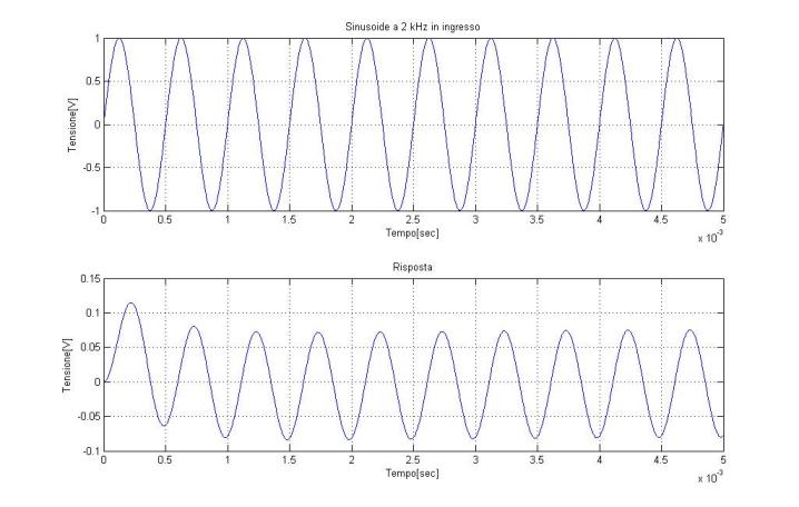

Messaggioda Foto Utentedlbp » 5 gen 2012, 17:48
Foto Utenteg.schgor ho messo in ingresso al filtro passa-banda che abbiamo "modellato" in [35] due sinusoidi: una a 125 Hz, l'altra a 1.5 kHz. Ti posto i due grafici e ti volevo chiedere se sono giusti in base al diagramma di Bode che pubblicasti in [36].

Messaggioda Foto Utentedlbp » 5 gen 2012, 18:05
Ad esempio, per l'ingresso a 125 Hz credo che la risposta del sistema sia giusta perché dai diagrammi di Bode si vede che tale frequenza viene attenuata di circa 10 dB. Infatti la risposta del sistema è attenuata rispetto alla sinusoide in ingresso.

Messaggioda Foto Utenteg.schgor » 5 gen 2012, 18:08
Basta applicare la definizione dell'attenuazione in decibel
a 125Hz con ingresso 1Vp ai ha in uscita 0.35Vp, dunque :
G = 20\cdot log(\frac{0.35}{1}) = -9 dB
mentre a 2Hz con ingresso 1Vp si ha un'uscita di 0.07Vp
G = 20\cdot log(\frac{0.07}{1}) = -23 dB
in accordo con il diagramma di Bode (anche se il 2Hz è fuori dal grafico!)

Messaggioda Foto Utentedlbp » 5 gen 2012, 18:22
Foto Utenteg.schgor l'altro ingresso è a 2 kHz...non a 2 Hz.
Allora sono giusti i grafici delle usciti alle sinusoidi?
Se volessi fare un filtro ancora più preciso dovrei mettere come frequenza di taglio del passa-alto 150 Hz e come frequenza di taglio del passa-basso 100 Hz. Giusto? Ricordo bene?

Messaggioda Foto Utenteg.schgor » 5 gen 2012, 18:34
Hai ragione (il k troppo piccolo mi era sfuggito), ma il risultato non cambia
(anche i 2kHz sono fuori dal grafico)
Si, prova a vedere cosa succede allargando la banda (ma 50Hz è ancora poco
per vedere differenze, meglio fra 75Hz e 200Hz)
