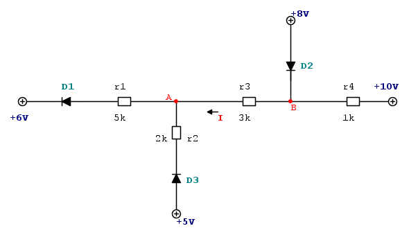

quindi se al posto di r4 ci fosse stato r3 (=3kohm) avrei dovuto fare 10-3*4/9?

Si se, contemporaneamente, al posto di r3 ci fosse stato r4.
[63] Re: Circuito semplice con diodi
Messaggioda Foto UtenteGiovepluvio » 6 feb 2012, 21:40
In questa situazione il circuito è diventato un semplice partitore resistivo...
La Tua supposizione è corretta. Non nascondo che però mi spaventa un po'... :mrgreen:

[66] Re: Circuito semplice con diodi
Messaggioda Foto UtenteJennyJG » 6 feb 2012, 22:07
RenzoDF ha scritto:I potenziali "interni" sono sempre maggiori di quello inferiore "al contorno", e quindi
a) D3 e' sicuramente interdetto in quanto VA > 5
b) D1 conduttivo
Come mai hai dato per certo che D1 fosse acceso? VA non poteva essere maggiore di 5 ma minore di 6?
Riscrivo il circuito per comodità

[67] Re: Circuito semplice con diodi
Messaggioda Foto UtenteGiovepluvio » 6 feb 2012, 22:10
Se fosse stato spento lo sarebbe stato certamente anche D2. A quel punto ai suoi capi (di D1 intendo) ci sarebbe stata una caduta di 4V (visto che non avresti avuto corente circolante) ovvero... sarebbe stato acceso. :-)

[68] Re: Circuito semplice con diodi
Messaggioda Foto UtenteRenzoDF » 6 feb 2012, 22:58
JennyJG ha scritto:Come mai hai dato per certo che D1 fosse acceso? VA non poteva essere maggiore di 5 ma minore di 6?
Visto che D3 lo abbiamo dichiarato Off in quanto connesso anodicamente al potenziale "minimo al contorno", il punto a potenziale +5V e' "isolato" dalla rete e quindi il potenziale "minimo al contorno" diventa il punto sinistro a +6V; come conseguenza D1 e' On in quanto collegato catodicamente ad esso.

Messaggioda Foto UtenteIsidoroKZ » 7 feb 2012, 0:10
JennyJG ha scritto:Seconda ipotesi D1 On, D2 On, D3 Off
che sbadata, non avevo notato che D3 è sicuramente interdetto dato che ha il catodo al potenziale più basso!
Mi sembrava di aver risposto, ma non trovo piu` il post :(
Il diodo D3 e` sicuramente off, come dicevi adesso. Dato che D3 e` aperto, puoi toglierlo, insieme con R2. A questo punto il potenziale piu` basso e` quello di 6V, e il diodo D1 e` in conduzione. A questo punto rimane solo da determinare se D2 e` in conduzione o no.
