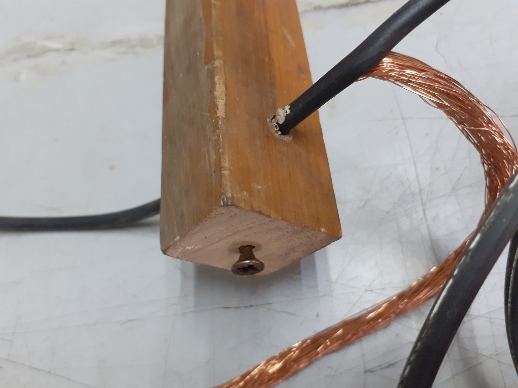

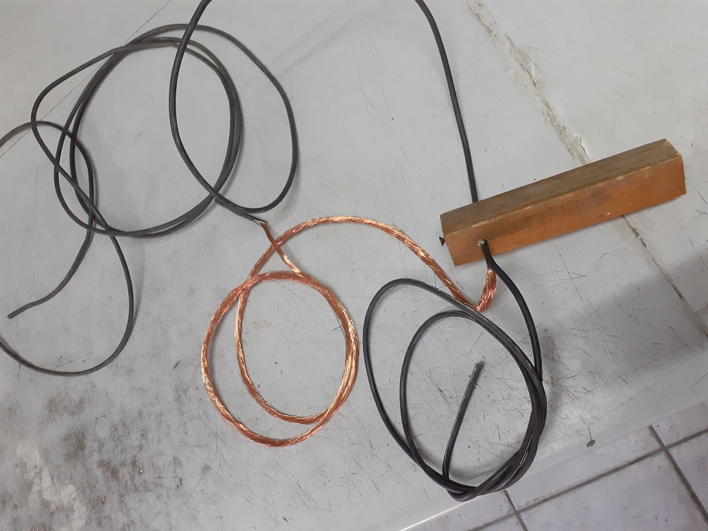

Ma stamane avevo un po' di tempo libero prima di andarmene in ferie e ho voluto provare a sbucciare un filo con il sistema che dicevo io, a fare l'attrezzo e sbucciare il filo non ci ho messo nemmeno 5', mi ci è voluto di più a fare le foto e caricarle sul PC e poi ho da scrivere il post

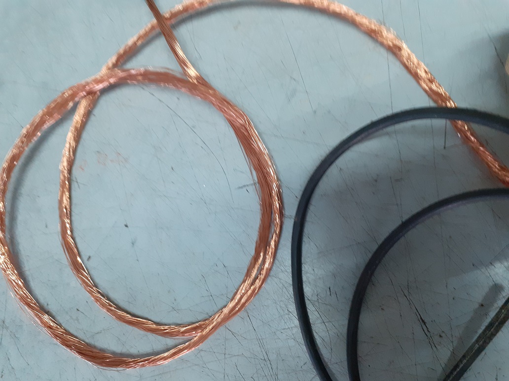

Ho recuperato uno spezzone di 4 m di trecciola di rame del diametro di 4,5 mm sull'isolante, ci ho strusciato un po' di sapone asciutto e questo è il risultato.
Ne ho sbucciato solo 1 m, perché non ho da fare i cavi
, ma il risultato è ottimo, nessun filo rotto e nemmeno intaccato, perché si sente che quando scorre non tocca il rame.
Ho usato un pezzo di legno che avevo ed una vite a legno senza nemmeno appuntirla, perché queste viti hanno già un punta perfetta all'uso.

Per lo strumento suggerito da Alex, devo confermare che funziona, anche se ho dovuto improvvisare il lavoro utilizzando un piccolo tubetto come descritto nelle precedenti righe della discussione. Quel tubetto è apparso sufficiente per l’incisione della plastica ma è risultato scomodo da tirare a causa delle sue piccole dimensioni e perché, come ho già detto, più che di un attrezzo si è trattato di un ripiego improvvisato.

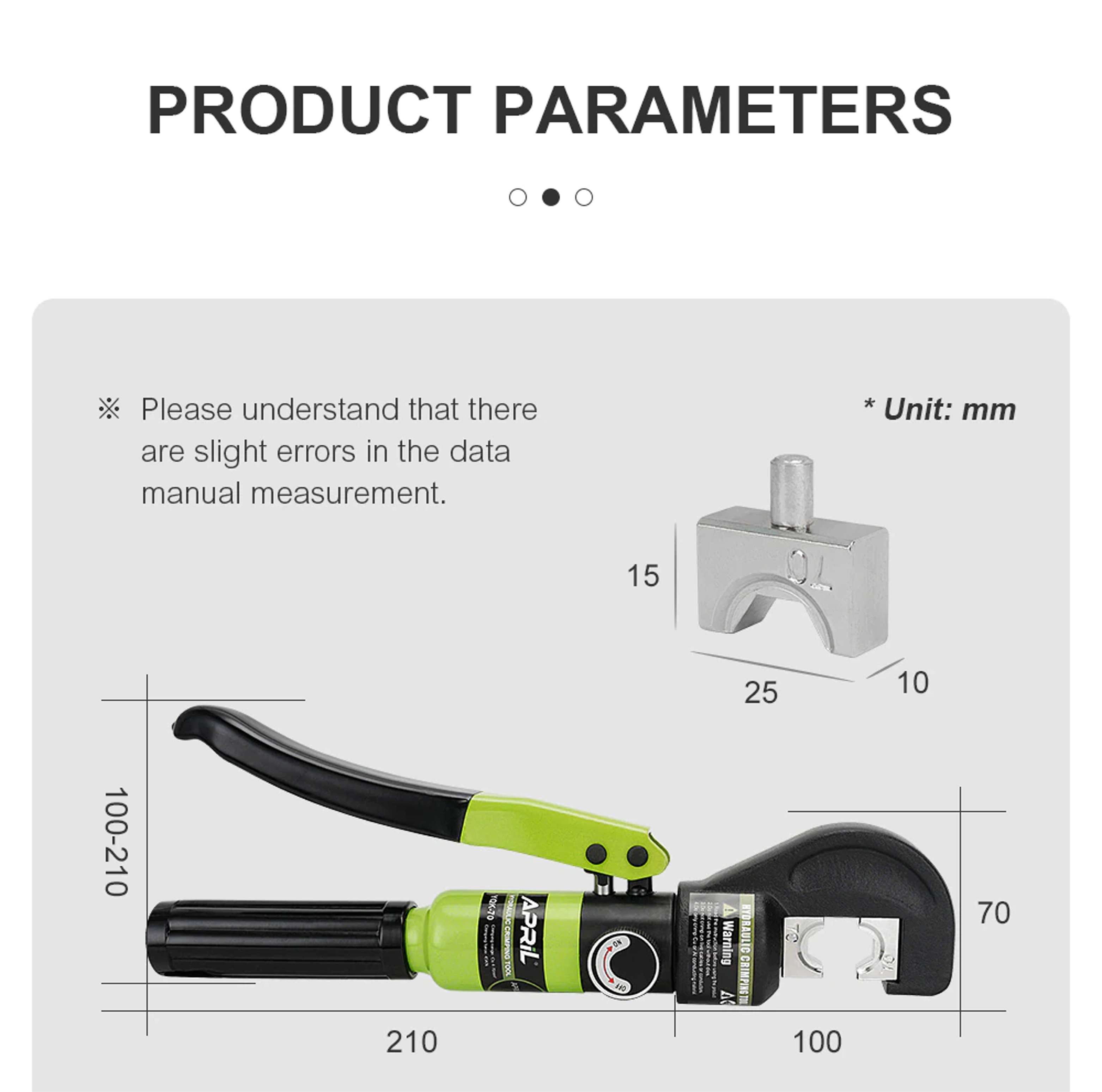

Prima non avevo una pinza adatta a crimpare cavi di robuste dimensioni adesso ho due crimpatrici.
In famiglia hanno saputo che mi stavo interessando ad una crimpatrice e hanno pensato di anticiparmi facendomi una sorpresa; che cari, mi sono commosso….
Devo dire che la sorpresa è riuscita a metà perché hanno utilizzato il mio account per l’acquisto e mi è arrivato sul cellulare l’avviso di consegna.
Forse hanno pensato che sarebbe stato uno strumento di uso ricorrente anziché per la mera realizzazione di qualche cavo di emergenza, però non si sa mai, in futuro potrebbero essere ancora utili entrambe e l'esemplare idraulico pesa più di 4 chili e crimpa fino a 70 mmq.
Purtroppo non erano al corrente del mio acquisto precedente…
Questa seconda pinza funziona più o meno come la prima (nel senso che anche questa comprime il colletto capocorda in formato esagonale) ma questa è idraulica e il crimpaggio avviene in modo più progressivo e senza scatti. Costa anche il doppio, però, non so se il risultato valga il costo… Cosa ne pensate?
