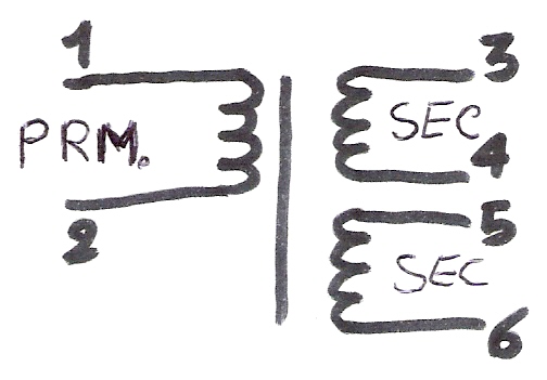

Messaggioda Foto Utentemrc » 19 lug 2009, 13:38
Grazie admin.
Non capisco questo:
admin ha scritto:2)sbagli:
\dot Z_{12}: impedenza di cortocircuito misurata alimentando l'avvolgimento 1, cortocircuitando il 2 e lasciando il 3 aperto;
\dot Z_{23}:impedenza di cortocircuito misurata alimentando l'avvolgimento 2, cortocircuitando il 3 e lasciando l' 1 aperto;
Se, per favore, me lo puoi spiegare facendo riferimento a questa figura, caso più semplice, con trafo a due secondari.
Grazie.
Marco.

[75] Re: Rapporto di trasformazione.
Messaggioda Foto Utenteadmin » 19 lug 2009, 13:49
1: 12
2:34
3:56
per misurare \dot Z_{12}:
Alimenti 1, cioè dai tensioni ad 12;
cortocircuiti 2, cioè colleghi con resistenza nulla 34;
lasci aperto 3: non colleghi 56

[76] Re: Rapporto di trasformazione.
Messaggioda Foto Utentemrc » 19 lug 2009, 14:13
Quindi, se non ho capito male:
per trovare la seconda impedenza dovrei:
Alimentare sempre 1-2.
Aperto 3-4.
Cortocircuitare 5-6?
Marco.

[77] Re: Rapporto di trasformazione.
Messaggioda Foto Utenteadmin » 19 lug 2009, 14:53
Se per seconda impedenza intendi \dot Z_{13}, si.

[78] Re: Rapporto di trasformazione.
Messaggioda Foto Utentemrc » 19 lug 2009, 15:16
Invece per l' impedenza Z23.
( In questo caso ho dei dubbi. )
alimentare 5-6
aperto 3-4
cortocircuitare 1-2
Giusto?

[79] Re: Rapporto di trasformazione.
Messaggioda Foto Utenteadmin » 19 lug 2009, 17:45
Non proprio, per quel che riguarda i pedici. Tu hai alimentato il 3 e cortocircuitato il 2, quindi hai misurato la \dot Z_{32}. Per la \dot Z_{23} devi alimentare il 2 e cortocircuitare il 3, sempre lasciando aperto l'1.
C'è poi da tener presente che \dot Z_{12}, \dot Z_{13} sono viste dal circuito 1.
Allora nel sistema che calcola le tre impedenze dello schema equivalente a stella, l'ultima impedenza, misurata tra i circuiti 2 e 3, deve pure essere riportata ad 1, moltiplicandola per il quadrato del rapporto di trasformazione tra il circuito 1 e quello alimentato nella terza misura.
Quindi la \dot Z_{23} va moltiplicata per { \left (\frac {U_1}{U_2}} \right )^2; la \dot Z_{32} va moltiplicata per {\left ( \frac {U_1}{U_3}} \right )^2

[80] Re: Rapporto di trasformazione.
Messaggioda Foto Utentemrc » 19 lug 2009, 19:50
Ora mi è più chiaro! :D
Mille grazie admin! :D
Anche per l' ulteriore precisazione!
Marco.
