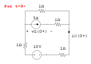

Certamente! Essendo
V_p= V_C=\frac{30}{13}-j\frac{110}{13}
dovrebbe essere noto a tutti che V_p(t) = Re(V_p\, e^{j \omega t} ) ed, essendo \omega = 3 \, rad/s ne consegue che
V_p(t) = \frac{30}{13}\cos(3t)+\frac{110}{13}\sin(3t).
Che fatica con lo smartphone!

MrEngineer ha scritto:... dovrebbe essere noto a tutti che V_p(t) = Re(V_p\, e^{j \omega t} ) ed, essendo \omega = 3 \, rad/s ne consegue che
Non credere che sia noto a "tutti"; a mio parere tanti avrebbero seguito una diversa strada. :D
Ad ogni modo, i miei COMPLIMENTI, e in bocca al Lupo per martedì 23 :!: :ok:
BTW Siamo sicuri di quella soluzione ... o che sia meglio "controllare" :?: :mrgreen:

Foto UtenteRenzoDF la soluzione coincide con quella ufficiale quindi dovrebbe essere corretta. Ma se vuoi controllarla, dato che ormai mi hai seguito in tutto l'esercizio, liberissimo di farlo :lol:

Il controllo non lo avrei fatto io, che ho seguito la tua stessa strada, lo avrei delegato a LTspice. :mrgreen:

Ripensando a questo schema mi è sorto un piccolo dubbio: al GIT in basso a sinistra diamo il valore calcolato tramite fasore?

Messaggioda Foto UtenteMrEngineer » 11 lug 2019, 19:23
Oppure la parte reale del fasore? :-k

Diamo il valore istantaneo v_G(0).

Messaggioda Foto UtenteMrEngineer » 11 lug 2019, 19:33
d'oh è vero, chiedo venia! Le grandezze erano tutte espresse nel dominio del tempo e infatti mi sembrava molto strano che subentrassero i fasori, però per un caso fortuito il valore istantaneo e il valore tramite fasore venivano a coincidere.
