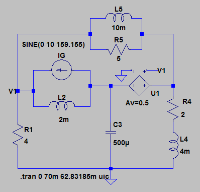

Messaggioda Foto Utentetrinacria1987 » 1 feb 2010, 18:26
Renzo ti posto il disegno del circuito con Ltspice; che dovrei risolvere ma non riesco a capire come collegare il generatore pilotato in tensione(cerchiato in rosso); che in questo caso dipende dalla tensione vc con un guadagno di 0.5:
Immagine
Potresti aiutarmi?

[89] Re: Quando posso applicare metodo dei potenziali di nodo
Messaggioda Foto UtenteRenzoDF » 1 feb 2010, 18:35
Io ho usato quello della libreria dell'univ. di Evansville del quale ti avevo già parlato e linkato ... mi piace di più di quello standard di LTSpice ... ma è la stessa cosa ... devi sempre collegare i due morsetti + e - con la d.d.p. di riferimento.
Per fissare Av basta un click-destro-mouse sul simbolo e modificare la riga evidenziata
ma, a parte quest'ultimo particolare ti avevo indicato tutto il resto nei precedenti post ... ma, mi viene un dubbio, ... li leggi ? :?
[90] Re: Quando posso applicare metodo dei potenziali di nodo
Messaggioda Foto Utentetrinacria1987 » 1 feb 2010, 18:44
Ma io ho pure quella lib; solo che non riesco a selezionarla.Ok ho capito dove sbagliavo mia colpa. [-o<
