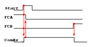

Dopo un'inutilmente lunga attesa di risposta al post[71]
mostro com'era facile la soluzione (dopo aver visto gli esempi precedenti)
Dal grafico nel tempo si vede (come nell'esempio del post[79])
che per attivare ComAv intervengono i contatti di
Start (=1),FCA (=1) e FCB (=0).
Per quanto detto nel post[70], i contatti di Start e FCA
dovranno essere NO, mentre quello di FCB di tipo NC.
ComAv è quindi inizialmente attivato da:
ma il comando non si mantiene sia peril rilascio di Start,
sia anche per la disattivazione di FCA (la slitta lascia la posizione A)
Occorre un'autoritenuta (post[34]
Il comando termina con l'attivazione di FCB (la slitta raggiunge il punto B)
