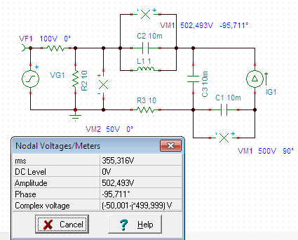

ho provato a risolverlo acnhe io con tina, ma i risultati sono completamente diversi.
come imposto i generatori, visto che credo che il mio errore sia lì.. grazie

Nel solito modo: con ampiezze 100 V e 50 A, frequenza
f=\frac{\omega }{2\pi }
e fase zero.
La confusione deriva dal fatto che non viene mai ben specificato se si intende perlare di valori efficaci o di valori massimi.

Messaggioda Foto UtenteSIMIL » 10 gen 2012, 22:16
ho provato come mi ha detto. ecco il risultato:
es 1 11-1-2006.gif (26.57 KiB) Osservato 3181 volte
purtroppo è sbagliato :(

Avrai usato generatori sinusoidali.
[96] Re: Software tina
Messaggioda Foto UtenteSIMIL » 10 gen 2012, 23:48
no li ho usati cosinuosoidali... :(

[97] Re: Software tina
Messaggioda Foto UtenteRenzoDF » 10 gen 2012, 23:52
Avrai impostato la base sinusoidale.
[98] Re: Software tina
Messaggioda Foto UtenteSIMIL » 11 gen 2012, 0:22
questi sono i due generatori:
ho notato che gli angoli sono differenti i miei dai suoi.

[99] Re: Software tina
Messaggioda Foto UtenteRenzoDF » 11 gen 2012, 0:25
Sotto
View > Options > Base function for AC
[100] Re: Software tina
Messaggioda Foto UtenteSIMIL » 11 gen 2012, 0:28
ho risolto, grazie mille. :ok:
