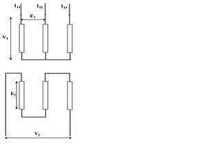

ok non ce lho ancora sotto mano a occhio e croce e fatto come un nucleo trifase con 3 colonne di alta tensione in resina di cui le colonne esterne son quelle vere mentre quella centrale e' una colonna fittizia.
il secondario e composto da 2 avvolgimenti sulle colonne esterne messi in serie tra di loro (monofase).
le misure vengono effettuate attravarso un lem norma d6000 con sistema 3 ta 3 tv .
il circuito e visto sul alta tensione come 3 avvolgimenti collegati a stella e sulla bassa come una serie di 2 avvolgimenti (da qui il nome trimonofase).

me lo faresti un disegnino ? ... grazie :D

Messaggioda Foto Utentemorettosa » 22 giu 2009, 19:43
ecco il disegno
intanto mi sono documentato ,per la prova a vuoto potrebbe essere fattibile alimentando dal lato di media tensione a 20000v in trifase.

morettosa ha scritto:ecco il disegno
ah questa non la avevo mai vista :mrgreen: ... e pure senza neutro al primario ...
a) hai idea di che squilibrio crei sulle correnti primarie ?
b) ma dove le trovate queste idee ?
c) che cosa ci devi fare poi con questa tensione monofase ? ... alimentare cosa :?:
morettosa ha scritto:intanto mi sono documentato ,per la prova a vuoto potrebbe essere fattibile alimentando dal lato di media tensione a 20000v in trifase.
ecco ... appunto ... questo trasformatore non ha solo l'alta e la bassa tensione --- ha anche la media ... adesso si spiega :!: :mrgreen:
