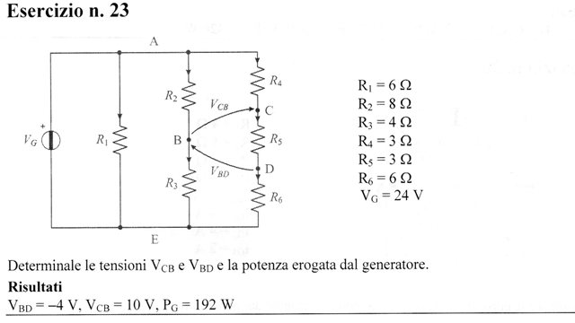

Vorrei dei chiarimenti su questo esercizio. Vi mostro i passaggi che ho fatto per poterlo risolvere:
LKV: VG - V1 = 0 -> VG = V1 = 24 V
LKV: V1 - V2 - V3 = 0 -> 24 - R2I - R3I = 0 -> 8I + 4I = 24 -> I = 2 A
V2 = R2I = 16 V
V3 = R3I = 8 V
LKV: V2 - V4 - V5 - V6 + V3 = 0 -> R4I + R5I + R6I = 24 -> 3I + 3I + 6I = 24 -> I = 2 A
V4 = R4I = 6 V
V6 = R6I = 12 V
A questo punto per trovare VCB io avrei fatto VAC = V4 - VAB = V2 ma il risultato mi viene negativo e invece deve essere positivo, mentre per la VBD avrei fatto VBE = V3 - VDE = V6 che è corretto, dove sbaglio per trovare la VCB?
Poi per la PG ho fatto:
LKI: I2 + I4 - IA (corrente entrante nel nodo A dal lato di sinistra) = 0
I2 = V2/R2 = 2 A
I4 = V4/R4 = 2 A
IA = I2 + I4 = 4 A
LKI: I1 + IA -IG = 0
I1 = V1/R1 = 8 A
IG = I1 + IA = 12 A
poi se faccio PG = VGIG viene sbagliato. Qui la mia domanda è questa: ho capito che per trovare PG devo usare I1 che è = IG
però usando la LKI prima al nodo A e poi a quello a sinistra di A, non dovrebbe venire giusta lo stesso la IG per permettermi di calcolare la PG?

Per determinare la Pg.
Calcola la serie Rb=R2+R3=8+4=12 ohm
Calcola la serie Rc=R4+R5+R6=3+3+6=12 ohm
Le resistenze R1, Rb e Rc sono in parallelo, quindi trovi Rp=3 ohm.
La corrente erogata dal generatore è: Ig=Vg/Rp=24/3=8 A
A questo punto fai Pg=Vg x Ig=24 x 8= 192 W

Per calcolare Vbd.
Calcola la corrente Ic che circola sulla resistenza equivalente Rc: Ic = Vg / Rc = 24/12=2 A
Calcola la corrente Ib che circola sulla resistenza equivalente Rb: Ib = Vg / Rb = 24/12=2 A
Per la Vb fai: Vb = R3 x Ib = 4 x 2 = 8 V
Per la Vd fai: Vd = R6 x Ic = 6 x 2 = 12 V
Quindi Vbd= Vb - Vd = 8 - 12 = -4 V
