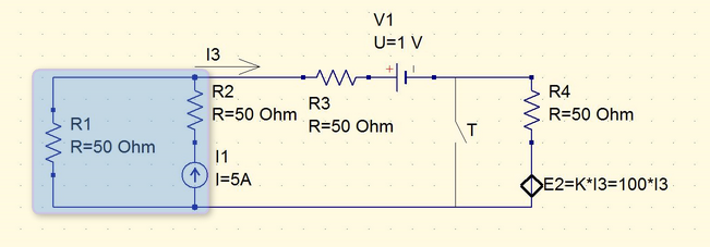

Questo è lo stile di esercizio che appare molte volte nei compiti d'esame e grazie al quale vado abbastanza in panico...allego l'immagine....
Ciò che devo trovare è il valore del pilota I3 e di conseguenza il valore delle corrente che attraversa l'interruttore, chiuso ovviamente...mi scuso se il disegno magari è poco capibile..ma è il primo che faccio...
Non s'è capito nulla ... quell'interruttore quand'è che viene chiuso ? :mrgreen:
Comunque, per prima cosa trasformiamo con Thevenin tutto il blocco di sinistra
kolon88 ha scritto: ...mi scuso se il disegno magari è poco capibile..ma è il primo che faccio...
beh, se è il primo, Bravissimo; devi solo scalarlo prima di postarlo :wink:

in pratica T è chiuso...ma non riuscivo a disegnarlo in quello stato...devo calcolare la corrente che passa per T
[4] Re: Generatore pilotato...stile esercizio...
Messaggioda Foto UtenteRenzoDF » 16 ago 2009, 18:11
Benissimo, allora il blocco blu a che generatore equivalente secondo Thevenin corrisponde ?
.................... Aspetto una risposta :D

Allora Req=R1
Veq=R2*I0=75V
o almeno credo....

kolon88 ha scritto:Allora Req=R1//R2=12 OHM
Veq=R2*I0=75V
o almeno credo....
beh 50 in parallelo con 50 non farebbe 12, ma è sbagliato comunque ... il generatore equivalente avrà Eeq= 250 V (tensione a vuoto fra i morsetti) e resistenza Req=50 ohm.

scusa....ti ho incollato il disegno con i valori sbagliati...
R1=60
R2=15
R3=20
R4=20
V1=100V
[8] Re: Generatore pilotato...stile esercizio...

Io direi che ormai che l'immagine è postata risolviamo quello, poi tu rifarai i calcoli per i nuovi valori ok?
...altrimenti chi legge questo post non ci capisce nulla :!:
Allora, sei d'accordo sul generatore equivalente ?

si si ok...sono d'accordo..stavo continuando a chiedermi perché non si facesse il parallelo....ma mi sono ricordato che quello è un gen di corrente...io per comodità uso un altro simbolo....comunque va bene

Forse ti conviene utilizzare una risoluzione con uno dei due teoremi di K. Fai il sistema di equazioni corrispondente e per il generatore controllato basta che aggiungi un'altra equazione, per avere x equazione con x incognite.
Forse sono stato troppo vago,ma vediamo se hai capito,adesso non ho il tempo di rispondere in maniera più esauriente.
