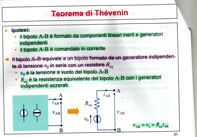

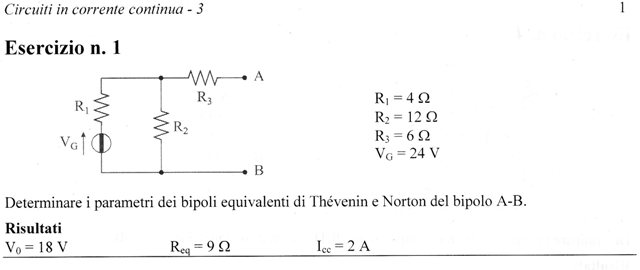

Ciao a tutti, non riesco a risolvere questo esercizio, per il momento ho soltanto provato a impostarlo:
Seguendo gli appunti che possiedo, per trovare la R_{eq}, azzero il generatore V_{G} e poi me la calcolo con serie e parallelo, e fino a qui tutto OK.

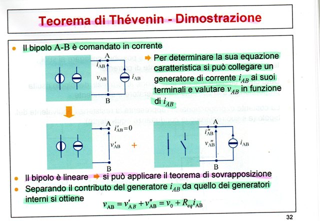

Adesso per trovare la V_{0}, il circuito equivalente di Thevenin dice che V_{AB} = V_{0} + R_{eq}I_{AB}, e che per trovare questa V_{AB} io applico ai 2 morsetti un generatore indipendente di corrente che chiamerò I_{AB} e di trovare la V_{AB} in funzione della I_{AB}.
Quindi utilizzo il teorema di sovrapposizione per trovare V_{AB} = V'_{AB} + V''_{AB} dove queste ultime si trovano rispettivamente con i circuiti senza I_{AB} e senza V_{G}.
Fino a qui va bene come sto procedendo?

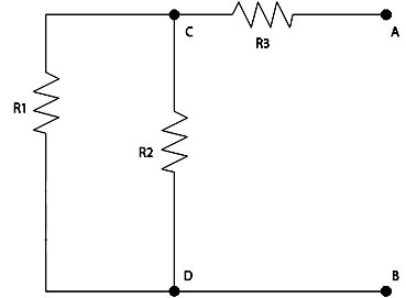

Teorema di Thevenin:
Hai detto bene, devi annullare tutti i generatori di tensione e corrente. Nel tuo caso devi cortocitcuitare la Vg, quindi ottieni il seguente circuito:
Devi vedere il ciruito dai nodi A e B:
R_{p}=\frac{R_{1}R_{2}}{R_{1}+R_{2}}
Inseguito vedrai la Rp in serie con la R3, pertanto
R_{equ}=R_{p}+R_{3}=9 \,\Omega
Adesso devi ripristinare il generatore Vg e trovare la tensione (a vuoto) ai capi di A B, cioè la V_{AB}
Devi stare attento perché la R3 non entrarà in gioco, come vedi quella zona è un circuito aperto e la corrente non può circolare: La tensione ai capi di C e D si trasferirà su A e B:
V_{AB}=\frac{V_{g}}{R_{1}+R_{2}}R_{2}= 18 V

Messaggioda Foto UtenteRenzoDF » 28 ago 2009, 13:13
Simone89RN ha scritto:Adesso per trovare la V_{0}, il circuito equivalente di Thevenin dice che V_{AB} = V_{0} + R_{eq}I_{AB}, e che per trovare questa V_{AB} io applico ai 2 morsetti un generatore indipendente di corrente che chiamerò I_{AB} e di trovare la V_{AB} in funzione della I_{AB}.
Thevenin dice qualcosa di diverso ! ... dai un occhio al tuo testo di elettrotecnica! :wink:
Simone89RN ha scritto:Quindi utilizzo il teorema di sovrapposizione per trovare V_{AB} = V'_{AB} + V''_{AB} dove queste ultime si trovano rispettivamente con i circuiti senza I_{AB} e senza V_{G}.
Qui non serve la sovrapposizione, c'è un unico generatore, e non se ne devono aggiungere altri :!:

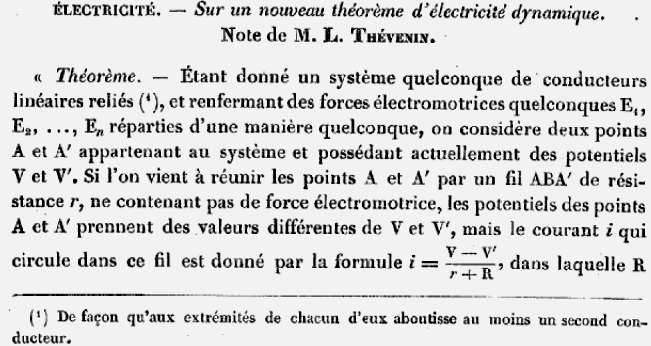

Per la nota curiosità dei frequentatori del forum, la pubblicazione originale in francese del 1883 del teorema di Thévenin.
da
Comptes Rendus hebdomadaires des séances de l’Académie des Sciences, vol. 97, pages 159–161.
la prima parte del teorema
anche se Thévenin non sapeva che già 30 anni prima Helmholtz, lo aveva preceduto :mrgreen:
Per leggerlo tutto, basta usare l'incredibile archivio disponibile in http://gallica.bnf.fr
http://gallica.bnf.fr/ark:/12148/bpt6k3209v.image pagg. 159-161
Quindi sarebbe consigliabile scrivere teorema di Helmholtz-Thévenin :!:
