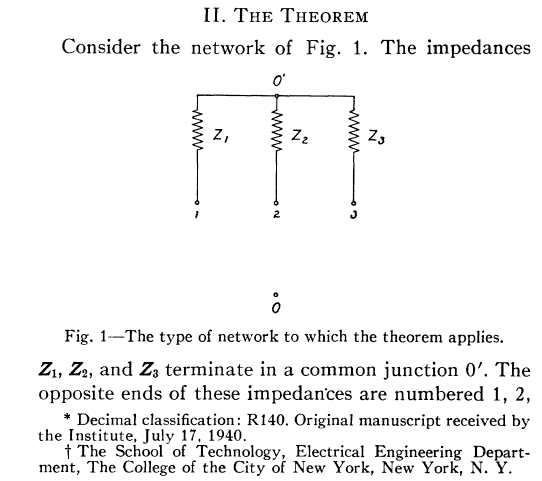

Considerata la rete di Fig. 1. Le impedenze
(si noti la curiosa "simbologia resistiva" usata per le impedenze da John Hickey, disegnatore degli schemi )
Z1, Z2, e Z3 terminano in una giunzione comune O'.
I terminali opposti di queste impedenze sono numerati 1, 2, e 3; O è un qualsiasi altro punto della rete.
Non è necessario conoscere le connessioni fra la rete e i punti O, 1, 2, e 3.
Il teorema che sarà ora provato è che, la caduta di tensione Voo' fra il punto O e il punto O' è data da
