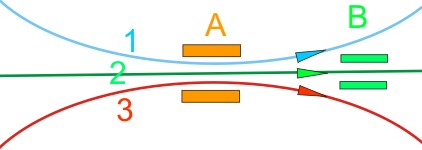

sarebbe utilissimo un disegno per vedere ad esempio, un flusso parzialmente concatenato con un solenoide
inoltre ancora non mi è chiara la distinzione tra concatenato e totalmente concatenato: non capisco come faccia ad aumentare il flusso solo se metto piu' spire....

Le linee 1,2, 3, che rappresentano l'intero flusso magnetico {123} che consideriamo, passano tutte attraverso il solenoide A, mentre solo la linea 2 attraversa il solenoide B.
Il flusso {123} è totalmente concatenato con A e parzialmente con B

admin ha scritto:Le linee 1,2, 3, che rappresentano l'intero flusso magnetico {123}, passano tutte attraverso il solenoide A, mentre solo la linea 2 attraversa il solenoide B.
