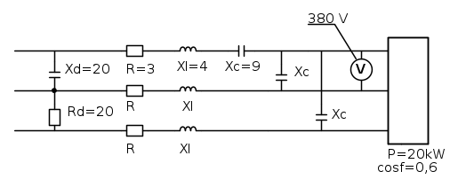

l'esercizio su cui lavoro è il seguente:
il mio problema è che non so come trattare questo carico squilibrato... :(
non ho bisogno di conti ma solo suggerimenti per risolverlo.
Ah dimenticavo, l'obiettivo è calcolare il valore efficace delle correnti in alimentazione..

Messaggioda Foto Utenteadmin » 7 set 2010, 13:50
Sei sicuro/a che ci sia quella capacità in serie sulla linea superiore?

Messaggioda Foto UtenteRenzoDF » 7 set 2010, 13:52
qui non ci sono consigli da dare, c'è solo da partire dal fondo e procedere a ritroso fino ai terminali d'ingresso
luigia ha scritto:il mio problema è che non so come trattare questo carico squilibrato... :(
... ridurlo al silenzio ... a colpi di "calcolo simbolico" :!: :mrgreen:
... dove lo hai trovato questo esercizio ? ... non è che studi a Pisa vero ?

Sapete..il mio problema qui non è fare i conti coi fasori...ma piuttosto che in genere se ho carichi squilibrati applico Millmann per ricavare lo spostamento del centro stella, ma qui come si applica? Oppure devo trovare le tensioni ai capi del carico a destra, poi imporre che la E1=(R+j(Xl-Xc))+E1m
E2=(R+jXl)+E2m, E3=(R+jXl)+E3m.......ma mi sembra strano....
Oppur avevo pensato di vedere il carico a destra come 3 impedenze su ogni linea, ognuna costituita da una R=PM/3 e XL=QM/3...e applicare Millmann..

Messaggioda Foto Utenteadmin » 7 set 2010, 14:29
luigia ha scritto:sicurissima
Ma almeno dice che le tensioni sul carico finale sono simmetriche?
Non c'è un testo esplicativo?

Messaggioda Foto Utenteluigia » 7 set 2010, 15:48
scusami hai ragione.
Testo:''si determini il valore efficace delle 3 correnti di linea nella rete trifase alimentata da una terna simmetrica diretta di tensioni concatenate''

Messaggioda Foto Utenteluigia » 7 set 2010, 15:51
Assumendo che al carico siano simmetriche come procedo?

Messaggioda Foto UtenteRenzoDF » 7 set 2010, 16:12
luigia ha scritto:scusami hai ragione.
oltre a questo non ho veramente più niente
se hai questo nel testo, allora sei proprio "sistemata/o" a meno che i dati del carico equilibrato di destra non siano quelli nominali (tensione 380 V compresa) in quanto se alimentiamo con una terna simmetrica quella rete, di sicuro non ce ne ritroviamo una simmetrica sul carico e di conseguenza quella potenza non ti permetterebbe di calcolare le tre correnti sul carico (che sarebbero diverse pure come modulo) e nemmeno lo sfasamento in quanto quel 0,6 sarebbe un fattore di potenza medio convenzionale :mrgreen:
Come vi continuiamo a ripetere, postate l'O-RI-GI-NA-LE ! del problema ! :?
hai parlato di sito ... qual è questo indirizzo ? ... sarei proprio curioso di leggerlo personalmente questo testo ... non riceverlo per "tradizione orale"! ...come si chiama il tuo Prof ? ... Omero ? :D
