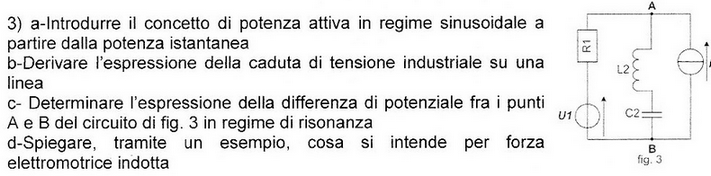

Salve a tutti, ho un forte dubbio su un esercizio (3-c del file allegato) dato ad una prova d'esame, in quanto ragionando soltanto sul concetto di risonanza sarei tentato di dire che la ddp tra a e b è pari a zero, poiché in regime di risonanza il circuito si comporta come se fosse puramente ohmico, quindi tra a e b è come se ci fosse un corto. Però se applico Millman sempre tra i punti a e b (spero di aver fatto bene) trovo che:
U_{ab}=E_{1}+R_{3} \cdot I
Spero qualcuno mi possa aiutare, grazie.

Se è il 3c, ritaglia -> riduci -> riposta immagine -> Grazie :wink:

monade ha scritto: Però se applico Millman sempre tra i punti a e b (spero di aver fatto bene) trovo che:
e questo ti sembra Millman ? :?
BTW E1 ed R3 dove si sono "nascoste" ... che non le vedo ? :roll:

ancora troppo largo ! ... (non andare sopra i 700 punti di larghezza)
monade ha scritto:...beh ho omesso i passagi...
son proprio quelli che vorrei vedere !

Per il resto cosa? non capisco...comunque ho applicato millman tra A e B ossia ho fatto il rapporto tra le correnti di cortocircuito nei rami e le rispettive ammettenze. comunque a parte Millmann, il ragionamento è giusto?

monade ha scritto:Per il resto cosa? non capisco...comunque ho applicato millman tra A e B ossia ho fatto il rapporto tra le correnti di cortocircuito nei rami e le rispettive ammettenze. comunque a parte Millmann, il ragionamento è giusto?
ma come faccio a dirti se è giusto il ragionamento se non ti prendi la briga di postare la formula usata, ma solo un risultato nel quale compaiono due parametri non presenti nello schema ?
Millman nel tuo caso si scrive
U_{AB}=\frac{U_{1}Y_{1}+J_{3}}{Y_{1}+Y_{2}}=\frac{U_{1}Y_{1}+J_{3}}{Y_{1}+\infty }=0
non ti sembra ?

Messaggioda Foto Utentemonade » 12 set 2010, 18:09
...miseriaccia sono proprio un CRETINO, hai ragione, nei calcoli quando ho messo le impedenze ho dimenticata di farne l'inverso, quindi al denominatore mi veniva zero ansichè infinito. Allora MilmanN conferma il ragionamento giusto?
Grazie mille
Edit RenzoDF: N rossa = ERRORE ! e ora hai dimenticato una L :!: :mrgreen:
