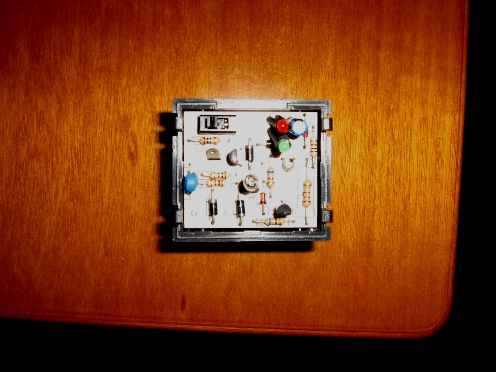

Saluti e auguri.Cerco un aiuto per risolvere un problema su una luce di emergenza Gewiss , quelle che si inseriscono nelle scatole da frutto 503.In breve non si accende più il led verde di funzionamento regolare e di quello rosso che indica la ricarica in corso.A disposizione per allegare eventuale schema e foto.Grazie Maurizio

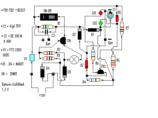

Ecco gli allegati : foto e circuito ricavato.
schema elett.
schema elettrico Gewiss.GIF (32.56 KiB) Osservato 8332 volte

Allego anche la foto

Già che ci sei, ci posti anche una foto sul lato piste? ... ah, non sei obbligato a mostrarci anche il tavolo eh, abbiamo già visto che è di un bellissimo legno pregiato... ma quello che ci interessa è solo la scheda. ;-)
quenci
327 2 4 5
[7] Re: luce emergenza gewiss
Messaggioda Foto Utentemauri211256 » 31 dic 2010, 17:49
Grazie deicomplimenti per il tavolo : un bel riccardo 3° di montelibretti,Ma per quanto riguarda il lato piste ci sono le batterie e un condensatore che coprono il tutto.Comunque lo schema allegato è fedele ,bisogna vederlo solo sottoposto ai componenti.Ne ho realizzato un altro più preciso che allego :
Schema Gewiss.GIF (8.08 KiB) Osservato 8238 volte

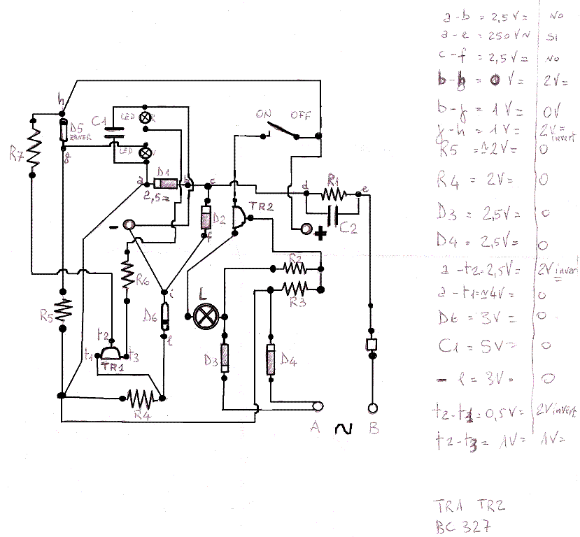

...visto il tuo eroico sforzo nel produrre quei disegni... ho "strigato" lo schema per renderlo comprensibile (appena posso lo posto) però avrei due domande due anzi tre...
1)sembrerebbe mancare un collegamento per rendere sensato lo schema, è possibile ci sia una pista che hai dimenitcato tra i punti (anodo D3, unione R2 e lampada) e (anodo D2, - C1, -batteria, anodo zener, catodo LED rosso) ???
Schema Gewiss.gif (8.44 KiB) Osservato 8191 volte
2)sei sicuro del funzionamento originale dei LED, a me verrebbe VERDE=(rete on, in carica) e ROSSO=(batteria scarica/guasta)
3)sei sicuro delle bande colorate di R5, come le hai messe verrebbe 210 ohm ma non è un valore standard...

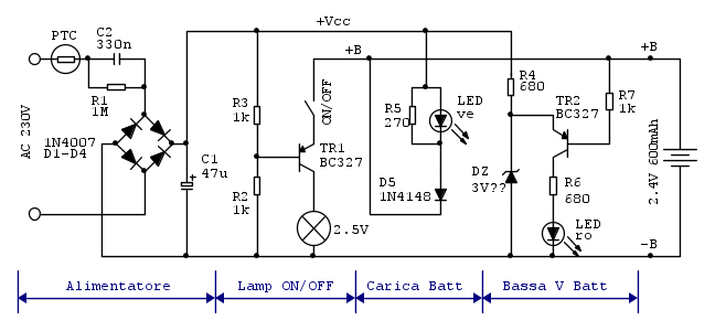

..direi che se effettivamente hai "saltato" il collegamento di [8].1 lo schema dovrebbe essere questo...altrimenti secondo me non può funzionare???
Disegnato così è un po' più chiaro...
nel primo schema avevi messo anche delle misure, ma non mi sono molto chiare, potresti postare le tensioni nei punti principali rispetto a -BATT nei due casi con 220 V e senza...
comunque se su Vcc hai sui 5V, sulla batteria 2.5/2.8V e il LED verde non si accende il primo sospettato è proprio il LED...
P.S. OCCHIO ALLA PELLE!!! TUTTO IL CIRCUITO E' AL POTENZIALE DI RETE!!
