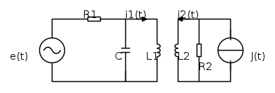

Buon pomeriggio a tutti, vi posto quest altro problema inerente ad un trasformatore questa volta:
Con rif al seguente circuito in regime sinusoidale calcolare le correnti i1(t)e i2(t):
DATI:
R=10OHM
R2=1OHM
C=62micRoF
L1=16mH, L2=4mH
j(t)=2cos(1000t) A
e(t)=100sin(1000t) V
Tra poco posterò anche la mia soluzione, però quello che non riesco a risolvere io di questo problema è i2(t).
Cioè una volta fatto il circuito equivalente (io ho portato dal 2°al 1°) trovo la i1(t) che sarebbe la corrente passante in L1 ma poi da quel circuito come faccio a sapere qual è i2(t) che sarebbe la corrente passante in L2?

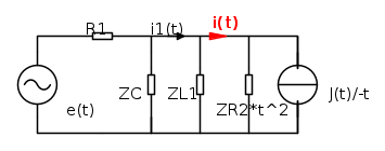

[4] Re: Trasformatore Ideale e circuito equivalente.
Messaggioda Foto Utenteadmin » 21 feb 2011, 22:07
Il prof. ha ragione.
quindi la corrente da considerare è

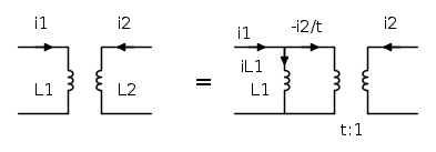

Per capire meglio posto ques altro schema:

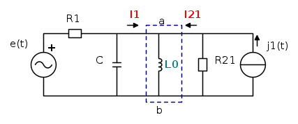

Io invece non avendo capito molto di quello che hai scritto finora ti faccio un piccolo riassunto
Dato che sembri convinto che la rete equivalente riportando tutto sul lato sinistro del trasformatore sia la seguente
e visto che le richieste del testo sono le due correnti i1(t) e i2(t), l'unica cosa da fare e'
a) trovare i fasori I1 e I21, usando un metodo "a piacere"
b) trasformarli nel dominio del tempo, ricordando che per I21, e solo per lei, dovrai riportarla "a casa", ovvero a destra del trasformatore, usando il rapporto di trasformazione.
BTW per gli apici in codice Tex usa \prime e su FidoCadJ non usarli per nulla o al limite usa ` ;-)

allora il punto a è chiaro ci siamo intesi, il punto b invece l'ho capito ma non so come fare( è proprio questo il problema), cioè essendo questa la relazione :
\frac{i1}{i2}=-\frac{1}{t}
io conosco solo i1 e i21 devo sostituire al posto di i2 i21? Altrimenti come procedo?

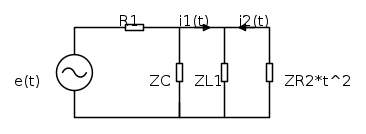

Ottenevo i1' e i21' facendo il partitore a questo circuito con j spento:

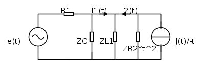

Mentre ottenevo i1'' e i21'' con e spento in questo modo:
Non so perché il secondo disegno sia venuto così zoomato comunque i21''=-j/t
