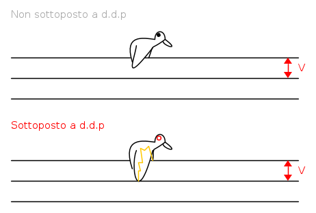

dursino ha scritto:... quando posano entrambe le zampe sul cavo,vi è una ddp data da E(del cavo,diciamo 220 V) - la caduta fra le zampette che dipende dal tipo di metallo e in generale dalla seconda legge di Ohm comunque in generale è piccola la resistenza.
1) Si, quando le zampe sono sullo stesso filo, chiamando d la distanza media fra le stesse, avremo che il volatile verra' a trovarsi in parallelo ad un resistore (il filo fra le zampe) di resistenza pari a
r_{L}=\rho \frac{d}{S}
e dovremo quindi usare la relazione caratteristica del partitore di corrente per trovare la corrente che attraversa il pennuto.
Diciamo pero' che fra i conduttori delle linee aeree non abbiamo solo 220 V ma bensi' come minimo qualche decina di migliaia di volt , comunque quello che interessa e' in questo caso la corrente di linea i_{L}
che porta ad una "corrente di uccello" pari a
i_{U}=\frac{i_{L}}{r_{L}+r_{U}}r_{L}=\frac{i_{L}}{1+\frac{r_{U}}{r_{L}}}
... ora, per la stima della resistenza dei volatili non c'e' molta letteratura scientifica, ma ricordando che per bassi valori di tensione la resistenza del corpo umano sale a diverse decine di migliaia di ohm, credo che si possa stimare ru dell'ordine delle migliaia di ohm, con ampio margine di sicurezza; supponendo poi che la distanza fra le zampe sia di 30cm (per es. un Condor) ed ipotizzando una linea a 220kV con una corrente di 300A ed una resistenza chilometrica di 0.09 ohm/km, avremo che rL=0.027 milliohm e di conseguenza
i_{U}=\frac{i_{L}}{1+\frac{r_{U}}{r_{L}}}\approx \frac{300}{1+\frac{1000}{27\times 10^{-6}}}\approx 8\ \mu A
quindi il Condor non "sente" proprio nulla, anche se "bagnato" con 100 ohm di resistenza o anche con correnti 10 volte superiori ! ;-)

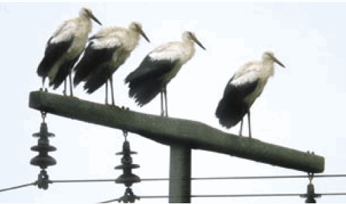

Cicogne "elettricamente" evolute :))
Diversa e' la situazione di zampe su fili diversi, in questo caso, anche per un Condor super-asciutto nel deserto della California, stimando in una resistenza zampa-zampa di 100 kiloohm, non ci sarebbe speranza di salvezza ... 220/100=2 ampere ... Condor arrosto assicurato :mrgreen:
Scherzi a parte, il problema della elettrocuzione e' veramente serio per i grandi volatili, e ne e' un grande fattore di mortalita'; negli Stati Uniti per esempio e' al secondo posto come causa di morte per le aquile :(
