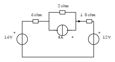

Buona sera,
sto avendo difficoltà con il calcolo della corrente di queste circuito applicando la sovrapposizione degli effetti:
Cosi ho applicato la sovrapposizione degli effetti per avere
i = i_{1} + i_{2} + i_{3}

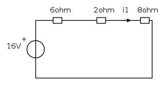

Primo effetto
i_{1} = 1A
Secondo effetto
i_{2} = 0.75 A
Terzo effetto
Con resisotre da 8Ω in serie a 6Ω. Quindi ottengo un circuito formato da un generatore di corrente con due resitori in parallelo (14Ω || 2Ω) a cui applico il partirore di corrente per ottenere
i_{3} = 3,5 A
Ma non esce.
Dove ho sbagliato?

tab ha scritto:Secondo effetto
i_{2} = 0.75 A
Sicuro sicuro del segno?
tab ha scritto:Terzo effetto
i_{3} = 3,5 A
Sicuro di aver pescato il ramo giusto nell'applicazione del partitore?

Messaggioda Foto Utentetab » 18 giu 2011, 11:05
DarwinNE ha scritto:Sicuro sicuro del segno?
In effetti no :D Avevo applicato male la legge di Ohm: per cui i_{2} = - 0,75 A
Riguardo al 3° effetto, invece, avevi proprio ragione.
Considerando il circuito equivalente ottenuto:
ed applicando il partitore di corrente ottengo:
i_{y} \equiv i_{3} = \frac{2}{2+14} \cdot i = 0,5 A
Quindi: i = i_{1} + i_{2} + i_{3} = 1A - 0,75A + 0,5A = 0,75A
Grazie della dritta!
