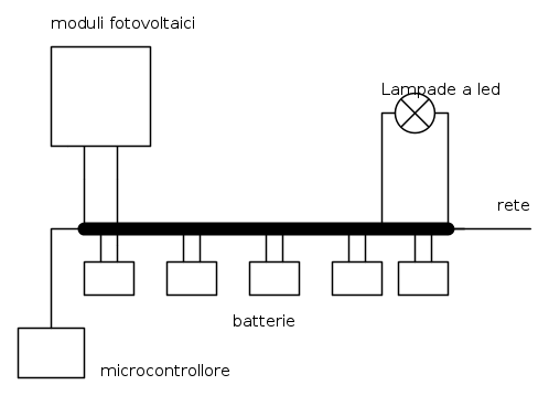

Negli ultimi tempi sono passato da Ikea e ho comprato questa lampada;
(la mia è bianca e non stile Hulk)
La trovo molto interessante perché è totalmente senza fili, il pannello fotooltaico, con il pacco batterie si stacca e si pone al sole, si carica e la notte posso leggere i mie fumetti di Ironman per tutta la notte.
Ovviamente la luce è a Led, manco a farlo a posta.
Da li l'idea di fare un bel sistema di illuminazione per la casa con questo sistema, un bel pacco batterie che si carica con il sole e da alimentazione per le luci a led per la casa.
Come si può vedere il tutto ovviamente sotto il controllo di un microcontrollore che metta in carica le batterie scariche e che immetta energia dalla rete se necessario.
io sono avvantaggiato in quanto posso curare la costruzione di tutto partendo da zero visto che le lampade le faccio da solo :-)
Che ne dite?

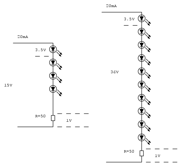

Ho comperato i LED, vanno a 3.5V e 20mA; per cui pensavo ad un alimentazione a 36V oppure a 15V in modo da avere basse dissipazioni sulle resistenze di stabilizzazione:
Il fatto è che i moduli delle lampade me li posso giostrare bene, ma sono le batterie che mi imporranno lo standard, a seconda di quelle che utilizzerò dovrò proporzionare tutto il resto, ovviamente il numero dei moduli è proporzionato al flusso luminoso che mi serve ed ai pannelli fotovoltaici.
Purtroppo non mi intendo molto di batterie e vorrei evitare di utilizzare un milione di batterie stilo :D

Messaggioda Foto UtenteTardoFreak » 1 lug 2011, 23:15
Aspetta.
Prima di fare circuiti del genere devi leggere il datasheet (dove si trova tutto :mrgreen: ) e controllare i valori minimi e massimi della caduta di tensione diretta sui LED. Devi considerare i due casi (caduta bassa per tutti e caduta alta per tutti), calcolare le correnti e trovare una soluzione che nel caso peggiore (c.d.t. elevata) non piloti i LED con corrente troppo bassa e che non superi la corrente massima nel caso di c.d.t. minima.

Messaggioda Foto UtenteTONYSTARK » 2 lug 2011, 21:10
sa parla di 3 - 3.2 volt con 25 mA; mi scuso per i disegni, ma si riferivano al modello precedente, questi sono quelli nuovi, ne ho appena presi un centinaio per provarli.
Il mio problema di base sono le batterie, devo ammettere che brancolo un po' nel buio

Messaggioda Foto UtenteTardoFreak » 2 lug 2011, 22:34
Con 10 LED in serie prevedere una caduta di tensione di 1V sulla resistenza è troppo.
Mettiamo che la c.d.t. diretta sui LED vari di ... supponiamo poco ... 0,3V vul dire 3V di variazione seulla tensione totale. è necessario che la c.d.t. sulla resistenza sia molto piu' elevata per assorbire questa possibile variazione di 3V.
In pratica non si può fare.
Oddio, si può anche farne uno ma bisogna vedere se ti va di cu ... :oops: se sei fortunato :mrgreen: a trovare i LED con la c.d.t. giusta.

Messaggioda Foto UtenteTONYSTARK » 2 lug 2011, 23:09
se mettiamo meno led? potremo fare una tensione totale a 12V con tre led, visto che 12v è già praticamente uno standard

Messaggioda Foto UtenteTardoFreak » 2 lug 2011, 23:31
In quel caso si.
Supponiamo da 3 a 3,3V il range della c.d.t.diretta. Nei casi limite andremmo da 9 a 9,9V. Quindi, se calcoliamo 20 mA max di corrente (c.d.t. = 3V) la resistenza vale 150\Omega. Nell' altra situazione (c.d.t.= 3,4V) avremo quindi una corrente di 14 mA.
Oddio, siamo ancora un po' "tirati"... ma potrebbe andare.
Dipende dal LED. Non riesci ad avere il datasheet completo?
Con il datasheet si fa in fretta.

Messaggioda Foto UtenteTardoFreak » 2 lug 2011, 23:45
Si puo' anche pensare di pilotarli con un generatore di corrente. E forse sarebbe meglio.
