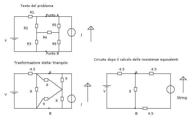

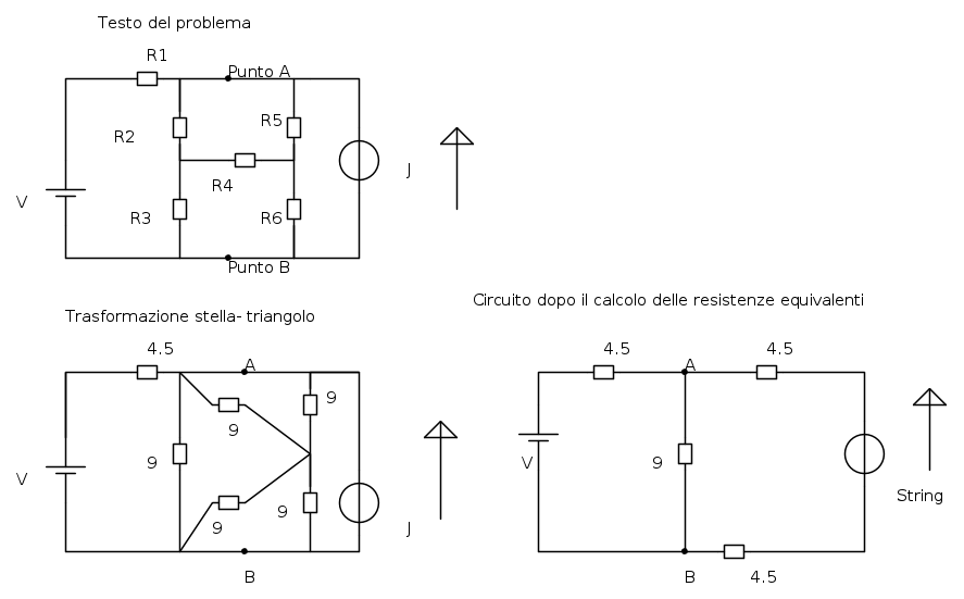

Di nuovo buongiorno a tutti, vi riporto di seguito i dati di un altro esercizio, nel quale bisogna ricavare la tensione tra 2 punti A e B del seguente circuito.
Dati:
R1= 4.5 ohm
R2=R3=R4= 3 ohm
R5=R6= 9 ohm
J= 5 A
V= 30 V
In figura sono riportati i le trasformazioni eseguite, da stella a triangolo, tra i resistori 2 - 3 - 4.
avendo tutti la stessa resistenza, ho moltiplicato per 3.
Successivamente ho calcolato la resistenza equivalente per i 2 gruppi di resistori in parallelo che si sono venuti a formare.
Da cui ho ricavato il circuito riportato in figura, in basso a destra.

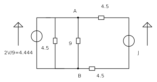

Adesso ho un dubbio su come continuare, perche potrei considerare di trasformare il generatore di tensione e il resistore R1,cosi da avere il seguente circuito:
Poi ho pensato che potrei scollegare, ad uno ad uno, i generatori di corrente.
Quindi calcolare le tensioni, e farne la differenza...
Questo "metodo" mi porta ad una tensione di 20V, mentre quella prevista era 21.25 V...
So che il margine d'errore è basso, ma questi esercizi, di solito, sono fatti per dare risultati combacianti..
Ergo sto sbagliando qualcosa..
Sapete darmi qualche spunto?
Grazie :D

masomaso90 ha scritto:Ergo sto sbagliando qualcosa..
Si
1) il simbolo di generatore di corrente
2) il passaggio dal secondo al terzo schema
3)il tuo risultato
4)quello del testo, se è quello che dici
Foto Utenteadmin
196,7k 9 12 17
Manager
Manager
Messaggi: 11953
[8] Re: Trasformazioni T-S e calcolo tensione.
Messaggioda Foto Utentemasomaso90 » 30 lug 2011, 13:36
Si ho visto, il generatore doveva avere il tratto al centro otogonale a quello che ho messo.
Per i 2 resistori, ho dimenticato di aggiungere un tratto di circuito, mentre dovevano essere collegati in serie, come ho potuto vedere anche dal link postatomi da asdf.
Ovviamente da questo segue l'errore nel risultato.
Il risultato del testo invece, come non era difficile aspettarsi, è giusto... ho verificato il circuito correto e i conti combaciano.
:D

Messaggioda Foto Utentemasomaso90 » 30 lug 2011, 14:39
Subito, i passaggi e gli schemi sono quelli mostrati dal collega, la tensione la calcolo con la sovrapposizione degli effetti:
Se scollego il generatore di tensione, trovo una R_{eq}=9/4
Da cui ricavo che V_1=JR_{eq}=11.25 V (Noto che J=5 A)
Se ora scollego il generatore di corrente e applico il partitore di tensione:
V_2=V \frac{R_1}{R_1+R_{eq}} (Noto V=20 V)
R_1=4.5 ohm , R_{eq}=4.5 ohm quindi V_2 = 10 V
La tensione totale sarà la somma di V_1 e V_2 ovvero 11.25+10=21.25
