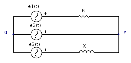

Se ho un sistema trifase simmetrico e squilibrato come quello in figura:
si ha \overline{V_{0Y}}=\frac{\overline{E_{1}}/Z_{1}+\overline{E_{2}}/Z_{2}+\overline{E_{3}}/Z_{3}}{1/Z_{1}+1/Z_{2}+1/Z_{3}}
nota come formula di Millman.
Detto ciò, non essendoci alcuna impedenza nel secondo ramo, bensì essendoci un cortocircuito, è corretto dire che : \overline{V_{0Y}}=\overline{E_{2}} ?
Vi ringrazio.

Non potrebbe essere diversamente... basta aprire gli occhi.

asdf ha scritto:Se ho un sistema trifase simmetrico e squilibrato come quello in figura:
Millman si applica quando serve, ovvero quando il potenziale del secondo nodo non e' noto, qui il potenziale di Y e' "fissato" dal generatore e quindi VY=E2, il rapporto se Z2=0 porterebbe ad una forma indeterminata.
Dal punto di vista matematico la formula rimarrebbe comunque applicabile anche in questo caso, attraverso un passaggio al limite per Z2 tendente a 0, in quanto il secondo termine del numeratore e del denominatore tendendo ad infinito permetterebbero di scrivere
\underset{Z_{2}\to 0}{\mathop{\lim }}\,\frac{\sum\limits_{i=1}^{3}{E_{i}Y_{i}}}{\sum\limits_{i=1}^{3}{Y_{i}}}=\frac{E_{2}Y_{2}}{Y_{2}}=E_{2}
