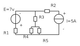

b.sera a tutti :)
nel svolgere i miei esercizi di elettrotecnica sono capitata molte volte in questo forum tanto che ora vi vvorrei chiedere un dubbio... non mi è ben chiaro a me la questione del verso della tensione della corrente eecc ecc :oops: faccio troppa confusione!!! seguo sempre la convenzione degli utilizzatori.(l'altra non mi interessa) ma il verso della tensione presente su un generatore di tensione va DAL + AL MENO? cioè il verso va "verso" il MENO? e la corrente per esser conforme alla convenzione deve andare VERSO IL PIÙ? non riesco a far tornare i conti così.........
tipo ho un esercizio simile:
e devo calcolare la potenza del resistore R3 e quella del generatore E.
io utilizzo millman e mi calcolo la caduta di tensione sul ramo centrale diciamo(quello solo di resistenze)...che per precisione esce 5,63V... ma mi chiedo in quale verso? con la freccia verso il basso o l'alto? da cosa lo capisco?
scusate la domande banali :(

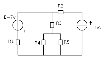

Messaggioda Foto Utenteasdf » 17 set 2011, 20:32
Ho aggiustato un po' il circuito per renderlo più chiaro:
Ultima modifica di Foto Utenteasdf il 17 set 2011, 20:52, modificato 1 volta in totale.

[3] Re: Esercizio Elettrotecnica
Messaggioda Foto Utenteadmin » 17 set 2011, 20:38
Foto Utenteasdf, da che dove hai dedotto che la corrente del generatore di corrente è verso il basso?
Foto UtenteRica ed i valori delle resistenze, quali sono?

[5] Re: Esercizio Elettrotecnica
Messaggioda Foto Utenteasdf » 17 set 2011, 20:53
Scusami Foto Utenteadmin ho corretto lo schema.

[9] Re: Esercizio Elettrotecnica
Messaggioda Foto Utenteadmin » 17 set 2011, 21:12
asdf ha scritto:Scusami Foto Utenteadmin ho corretto lo schema.
Non c'è nulla da correggere. E' che non esiste il simbolo di generatore di corrente con indicati "+" e "-" riservati alla polarità dei terminali che in un generatore di corrente non è determinata dal generatore.
E' Foto UtenteRica che deve mettere il verso della corrente sul generatore: tu non puoi sapere i dati del suo problema, a meno che tu non abbia sotto mano lo stesso testo originale.

[10] Re: Esercizio Elettrotecnica
Messaggioda Foto Utenteasdf » 17 set 2011, 21:17
No, mi spiego meglio, Foto Utenteadmin.
Nel primo schema avevo messo la freccetta del generatore di corrente verso il basso e avevo sbagliato, perché andava verso l'alto, qualora avessi voluto seguire la notazione (seppur sbagliata) di Foto UtenteRica che aveva messo il + verso basso.
Io adeguandomi avevo messo la freccetta verso il basso.
Ma giustamente tu dici che ho sbagliato perché essendo la notazione del + e del - errata non avevo alcuna informazione su quale fosse il verso del generatore di corrente.
Mi scuso quindi per questo.
