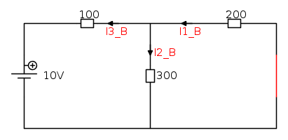

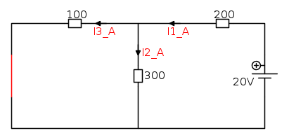

allora risolvi prima questo circuito
poi risolvi questo
e poi sommi algebricamente le correnti
PS: ho sommato le due correnti perché i versi delle correnti sono uguali e sono uguali perché ho deciso così, a casa.;)
poi risolvi questo

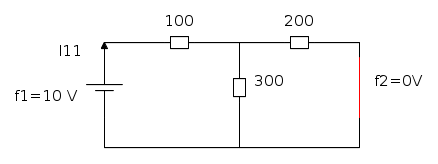

Calcoliamo prima la corrente erogata da f1, con f2 annullato. Lo schema e` questo:
La corrente I11 e` la corrente che esce dal generatore 1 dovuta al generatore 1, e vale
Adesso troviamo la corrente I12 che passa attraverso il generatore 1 dovuto al generatore 2 (e spegniamo I1). Occhio ai segni.
Vedo che
rini e` stato piu` veloce di me! E non scrivo il resto della spiegazione :)
Vedo che
