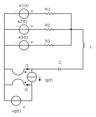

Salve ragazzi, sono alle prese col seguente esercizio
Determinare la potenza complessa erogata dai generatori , tenendo presente che e_{1}(t), e_{2}(t), e_{3}(t) formano una terna simmetrica inversa.
R_{1}=R_{2}=R_{3}=3 \omega, C=0.5 F, L=2 H, a=\frac {n_{1}} {n_{2}}=1, e_{1}=v_{g}=\cos (t) V, i_{g}=\sen (t) A
per la potenza dei generatori simmetrici la formula è P=\frac{3}{2} e(t) i (t)\cos \varphi
dove \varphi è lo sfasamento prodotto dal carico, ma quale carico devo considerare?
solo le resistenze o anche condensatore e induttore?
l'altro dubbio riguarda la corrente, dovrebbe essere i(t)=\frac {e(t)} {R} + \frac {i_{g}} {3}, è esatto?

Quando fai riferimento a delle grandezze della rete, devi controllare la coerenza dei riferimenti, ovvero: esiste una i(t)? ... è indicata nella rete? ... e parimenti, esiste una e(t)? ... andò stà? ... quali potenze complesse devo calcolare? ... relative a quali generatori? ... può una potenza complessa essere funzione del tempo? ...le resistenze dipendono dalla pulsazione? ... ecc. ecc.
Mi chiedo, non sarebbe per voi conveniente, al fine di ricevere un rapido aiuto, rileggere subito e controllare quanto scritto? :roll:

rock85 ha scritto:Infine se la richiesta è "la potenza complessa erogata dai generatori", secondo te di quali si tratta? ... Mi pare ovvio che sia di tutti!
Direi proprio di si, di tutti e 5, ma forse basta calcolarla per 3. ;-)
Dal punto di vista risolutivo, io "sovraporrei" la rete con i soli tre generatori superiori a quella con i soli due inferiori ... ma su quel ig/3 non sarei d'accordo; occhio poi alle potenze complesse che sono sempre nella forma S=P+jQ.
BTW complimenti per lo schema, è proprio ben fatto! :ok:
... riguardando ho un altro dubbio sulla ig=(t) , che ci manca?

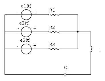

utilizzo la sovrapposizione degli effetti e azzero i generatori v_{g} e i_{g}
da qui ricavo la corrente su condensatore e induttore, ma essendo la terna simmetrica la corrente su C e L è nulla.
Azzero poi i 3 generatori e_{i} e i_{g}

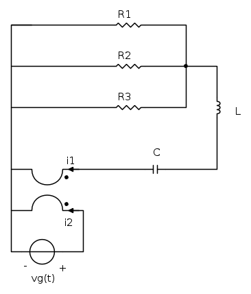

si ha che essendo a=1, v_{1}=v_{2}=v_{g}= cos \varphi
si ottiene dunque un circuito RLC, col parallelo delle resistenze pari a R
la corrente che scorre in tale circuito la ricavo utilizzando i fasori, cioè
i_{RLC}=\frac{V_{g}}{Z_{R}+Z_{L}+Z_{C}}=\frac{1}{3}

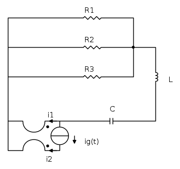

infine azzerando i 3 generatori e_{i} e v_{g}, si ottiene
e poiché i_{1}=-i_{2}
vi scorre una corrente pari a -i_{g}

Forse ho travoto l'errore
nell'ultimo circuito proprio perché
i_{1}+i_{2}=0
non dovrebbe circolare corrente...
Può essere?

Non ho controllato quanto da te scritto, ma salta subito all'occhio un errore nel terzo schema (con solo ig). ;-)
