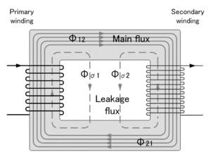

Grazie anzitutto per le risposte ricevute.
Vorrei però ancora chiedere quanto segue: se io dovessi far combaciare un pezzetto di ferro con la supercie del nucleo di un trasformatore in funzione, il pezzetto di ferro vi rimarrebbe come incollato o subirebbe una repulsione in quanto ora è a contatto con le linee di campo magnetico?
E comunque in questa situazione (sempre che sia giusta questa deduzione...) se le linee di campo magnetiche del nucleo di un trasformatore si chiudono su sè stesse percorrendo unicamente il nucleo stesso senza p'assare in aria, come farebbe il pezzetto di ferro a stabilire quale è il polo nord e il polo sud e a decidere se rimanere attaccato oppure subire una repulsione?
Il ferro non ha volontà propria
Non credo che se lo metti sul nucleo del trafo subisce qualche forza, magari succede se tagli il nucleo e lo metti sulla sezione in maniera da prendere le linee di campo.
Ecco un immagine delle linee di flusso all'interno di un trafo
