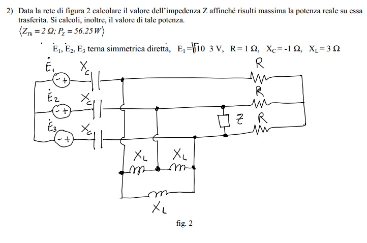

Ciao ragazzi per quanto riguarda i sistemi trifase in questo caso ho questo esercizio che chiede
il valore della Z di Theverin affinchè risulti massima la potenza reale su di essa trasferita.
Che metodo devo usare io pensavo di applicare il teorema di Theverin ma come devo fare nel caso del trifase???

theverin90 ha scritto:io pensavo di applicare il teorema di Theverin ma come devo fare nel caso del trifase
Il trifase è una rete come tutte le altre.

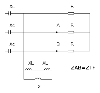

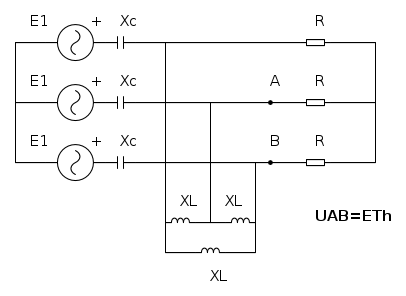

Tolta l'impedenza \dot Z calcoli la tensione tra i punti A e B che è la forza elettromotrice del generatore equivalente o di Thevenin (non Theverin!)
3)
Cortocircuiti i generatori di tensione e calcoli l'impedenza vista da AB: è l'impedenza del generatore equivalente.

AH ok Bene , quindi
Tolta l'impedenza calcoli la tensione tra i punti A e B che è la forza elettromotrice del generatore equivalente o di Thevenin (non Theverin!)
in questo caso essendo i generatori una terna simmetrica diretta e i carichi equilibrati posso
utilizzare il metodo del monofase equivalente per il calcolo della VTH esatto?

Messaggioda Foto Utenteadmin » 10 ott 2012, 10:46
Si

3)
per calcolare l 'impedenza del generatore equivalente devo mettere al posto della Z che ho staccato un generatore di prova di corrente o di tensione ???

Messaggioda Foto UtenteLele_u_biddrazzu » 10 ott 2012, 11:16
theverin90 ha scritto:...per calcolare l 'impedenza del generatore equivalente devo mettere al posto della Z che ho staccato un generatore di prova di corrente o di tensione ???
E' lo stesso, basta che alla fine valuti il rapporto V/I = Req :-)

Messaggioda Foto Utentetheverin90 » 10 ott 2012, 11:37
il teorema del massimo trasferimento di energia
dice che la potenza max è uguale ad
| VTH | ^ 2 / (4* Re{ZTH})
perché a me risulta se al posto di 4 metto 8 la formula è corretta???

Messaggioda Foto Utentetheverin90 » 10 ott 2012, 11:48
credo di aver capito siccome a me interessa la potenza max solo Sulla Z una volta che ho trovato la potenza massima devo ulteriormente dividere per 2 per trovare solo quella sulla Z
perché metà potenza va sulla ZTH e l altra va sulla Z che per il teorema del massimo trasferimento deve essere uguale al coniugato della ZTH chiedo conferme grazie :)

Messaggioda Foto UtenteLele_u_biddrazzu » 10 ott 2012, 11:57
theverin90 ha scritto:...perché a me risulta se al posto di 4 metto 8 la formula è corretta???
Forse perché dovresti considerare la tensione efficace pari a V_{\text{max}}/\sqrt{2} :-)
