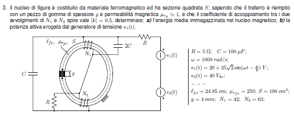

ho posto questo quesito perché nell'esame che ho sostenuto c'era un circuito magnetico nel quale facendo una trasformazione a "\pi" ci si risparmiava un sistema 4 equazioni e inoltre si notava con l'induttanza che il ramo che si andava ad aggiungere, entrava in risonanza con il condensatore, quindi si semplificava ancora di più il problema!!!

tipu91 ha scritto:ho posto questo quesito perché nell'esame che ho sostenuto c'era un circuito magnetico nel quale facendo una trasformazione a "\pi" ci si risparmiava un sistema 4 equazioni e inoltre si notava con l'induttanza che il ramo che si andava ad aggiungere, entrava in risonanza con il condensatore, quindi si semplificava ancora di più il problema!!!
Ando' sta 'sto esercizio?

Questo?
... allora OK, ma in questo caso i due induttori non sono in serie.

Ciao scusate siccome mi trovo di fronte allo stesso esercizio, mi dite gentilmente come vi entra in risonanza?perché io con il valore calcolato di L_1 non ottengo lo stesso valore di frequenza!

Non usare il plurale! :-) ... sarei anch'io curioso di conoscere da Foto Utentetipu91 i valori che ha ricavato per i coefficienti di auto e mutua induzione; io ho provato solo una volta a risolvere i problemi magnetici di Rizzo e sono rimasto così traumatizzato che non ci ricado. :mrgreen:
... e, a leggere il testo, ho il sospetto che ci sia qualcosa di "strano" anche nei dati di questo particolare problema e non mi riferisco (ovviamente) alle ben quattro cifre significative della lunghezza del tronco in ferro :D , ma per il momento non mi sbilancio, e lascio la parola a Foto Utentetipu91.
