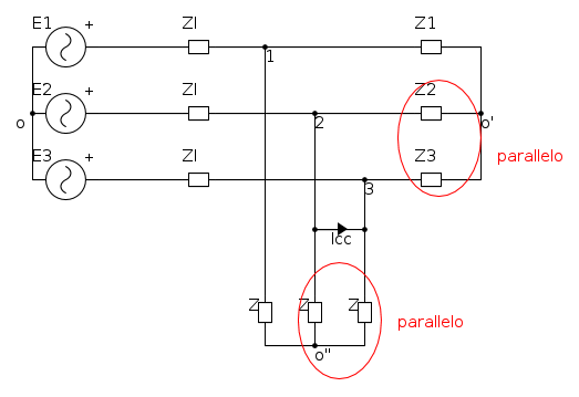

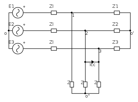

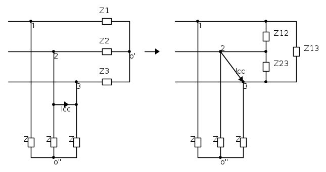

salve,
ho un problema con questo esercizio:
"Per il circuito trifase di figura, determinare la corrente I_{cc} nel cortocircuito e la tensione V_{o'o"} tra i punti o' e o". Calcolare inoltre la potenza attiva e reattiva assorbita dall'intero sistema (carichi+linea) e la batteria di condensatori in grado di rifasare il complesso dei carichi a cos\varphi_r=0,9".
i dati sono: V_{12}=380 V, \bar{Z}_l=0,5+j0,8\Omega, \bar{Z}=4+j3\Omega, \bar{Z}_1=3+j4\Omega, \bar{Z}_25+j3\Omega e \bar{Z}_3=6+j6\Omega.
il mio problema è proprio trovare il modo di calcolare I_{cc}:
partirei calcolandomi i valori delle tensioni dei generatori prendendo a fase nulla quello sulla linea 1
E_1=\frac{V_{12}}{\sqrt{3}}=220 V
E_2=E_1\alpha^{2}
E_3=E_1\alpha
N.B. il problema non dice niente riguardo alla terna di generatori, ma nei problemi di questa scheda (che ho io :D ) sono tutte terne simmetriche dirette!!
adesso provo a fare delle considerazioni riguardo al cortocircuito:
-il tratto cortocircuitato rende equipotenziali i nodi 2 e 3, giusto?!
-di conseguenza le impedenze sui tratti 2-o" e 3-o" sono in parallelo, giusto?!
ecco, da adesso non saprei come comportarmi :cry:

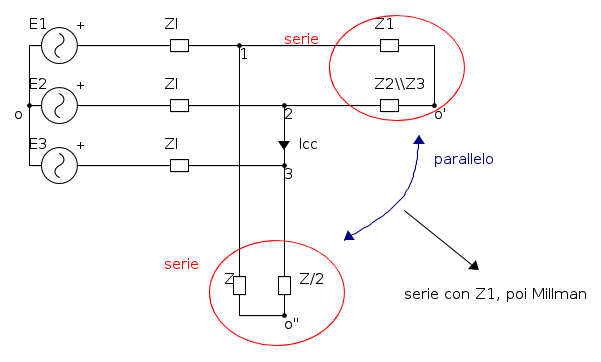

L'avevo fatto due mesi fa questo esrcizio
Puoi fare un altro parallelo.
Poi dopo con altre riduzioni serie e parallelo puoi usare Millman.

[3] Re: Corrente di cortocircuito sistema trifase
Messaggioda Foto UtenteMassi79 » 7 feb 2013, 23:03
Scusate il doppio post.
Pensavo di non fare in tempo a scrivere la soluzione.

Siamo sicuri che quelle due correnti di cortocircuito nelle due reti del post [3] siano le stesse?
[6] Re: Corrente di cortocircuito sistema trifase
Messaggioda Foto UtenteMassi79 » 8 feb 2013, 10:19
No, non è la stessa.
Quando ho fatto il disegno non c'avevo neanche pensato, ero concentrato sulle riduzioni.

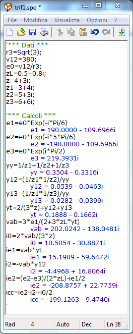

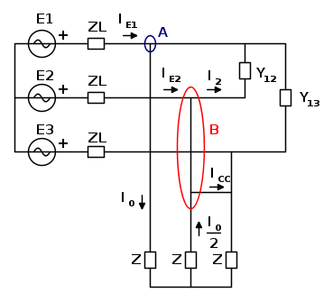

Messaggioda Foto UtenteRenzoDF » 8 feb 2013, 16:51
Il metodo semplificativo esposto da Foto UtenteMassi79 in [3] è quello che è venuto in mente anche a me vedendo quella rete ma, in attesa della suddetta soluzione, tanto per provare a cercare una metodologia alternativa, provo a seguire una diversa strada; parto trasformando la stella squilibrata in triangolo con le note relazioni
{{Y}_{hk}}=\frac{{{Y}_{h}}{{Y}_{k}}}{\sum\limits_{i}{{{Y}_{i}}}}
al fine di ottenere la seguente rete semplificata
a questo punto indicando per semplicità di scrittura l'ammettenza totale della stella equilibrata inferiore con
{{Y}_{0}}=\frac{2}{3Z}
e l'ammettenza totale fra fase 1 e fase 23 con
{{Y}_{T}}={{Y}_{0}}+{{Y}_{12}}+{{Y}_{13}}=\frac{2}{3Z}+\frac{1}{{{Z}_{1}}+{{Z}_{2}}||{{Z}_{3}}}=\frac{2}{3Z}+\frac{1}{{{Z}_{1}}+{{Z}_{2}}||{{Z}_{3}}}
applico il "teorema dell'idraulico" per calcolare la ddp fra i nodi A e B ...
{{V}_{AB}}=\frac{{{E}_{1}}{{Y}_{L}}({{Y}_{L}}+{{Y}_{L}})-\left( {{E}_{2}}{{Y}_{L}}+{{E}_{3}}{{Y}_{L}} \right){{Y}_{L}}}{\left( {{Y}_{L}}+{{Y}_{L}}+{{Y}_{T}} \right)\left( {{Y}_{L}}+{{Y}_{T}} \right)-Y_{T}^{2}}=\frac{3{{E}_{1}}}{2+3\frac{{{Y}_{T}}}{{{Y}_{L}}}}=\frac{3{{E}_{1}}}{2+3{{Z}_{L}}{{Y}_{T}}}
al fine di potere calcolare le seguenti correnti
{{I}_{0}}={{V}_{AB}}{{Y}_{0}}\quad \quad {{I}_{2}}=-{{V}_{AB}}{{Y}_{0}}\quad \quad {{I}_{E1}}={{V}_{AB}}{{Y}_{T}}\quad \quad {{I}_{E2}}=\frac{({{E}_{2}}-{{E}_{3}})}{2{{Z}_{L}}}-\frac{{{I}_{E1}}}{2}
e quindi la corrente nel corto via KCL al taglio B
{{I}_{cc}}={{I}_{E2}}-{{I}_{2}}+\frac{{{I}_{0}}}{2}
... per quanto riguarda i calcoli mi sono fatto aiutare dall'insostituibile SpeQ
... tutti da ricontrollare, confrontandoli con i risultati che spero Foto Utentetipu91 e Foto UtenteMassi79 andranno a postare a breve.

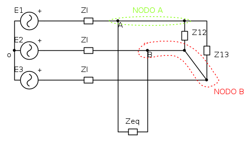

Allora, prima di tutto premetto due cose: lavorerò soprattutto con le impedenze e soprattutto non sono sicuro del mio procedimento :oops: (anche se il risultato in parte mi conforta)
il primo passaggio che faccio è lo stesso di Foto UtenteRenzoDF: trasformo il carico a fondo linea (quello squilibrato) nel'equivalente a triangolo
così facendo ci accorgiamo che l'impedenza \bar{Z}_{23} viene cortocircuitata, quindi basta calcolarsi le due restanti impedenze:
\bar{Z}_{hk}=Z_h+Z_k+\frac{Z_hZ_k}{Z_i}
\bar{Z}_{12}=10,7+j9,2\Omega
\bar{Z}_{13}=11,8+j16,7\Omega
nel frattempo possiamo anche notare che nel carico equilibrato (in basso) le impedenze sulle linee 2 e 3 sono in parallelo, quindi si procede col calcolo dell'impedenza equivalente (prima il parallelo e poi la serie con l'impedenza sulla linea 1):
\bar{Z}_p=\frac{\bar{Z}}{2}
\bar{Z}_{eq}=\bar{Z}+\bar{Z}_{eq}=6+j4,5\Omega
il circuito che otteniamo è il seguente:
con questa nuova configurazione del circuito possiamo notare che le impedenze \bar{Z}_{eq}, \bar{Z}_{12} e \bar{Z}_{13} sono tutte in parallelo tra i nodi A e B, quindi calcoliamone l'equivalente:
\bar{Z}_{tot}=(\frac{1}{\bar{Z}_{eq}}+\frac{1}{\bar{Z}_{12}}+\frac{1}{\bar{Z}_{13}})^{-1}=3+j2,6\Omega

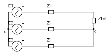

arrivando al circuito sul quale possiamo applicare Millman:
\dot{V}_{ko}=\frac{\frac{\dot{E}_1}{\bar{Z}_l \bar{Z}_{tot}}+\frac{\dot{E}_2}{\bar{Z}_l}+\frac{\dot{E}_3}{\bar{Z}_l}}{\frac{1}{\bar{Z}_l \bar{Z}_{tot}}+\frac{1}{\bar{Z}_l}+\frac{1}{\bar{Z}_l}}=-81,3+j6,2 V
a questo punto posso calcolare le correnti nei generatori:
\dot{I}_1=\frac{\dot{E}_1 - \dot{V}_{ko}}{\bar{Z}_l \bar{Z}_{tot}}=43-j44 A
\dot{I}_2=\frac{\dot{E}_2 - \dot{V}_{ko}}{\bar{Z}_l}=-192,3-84,7 A
\dot{I}_3=\frac{\dot{E}_3 - \dot{V}_{ko}}{\bar{Z}_l}=149,3+j128,7 A

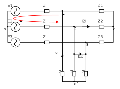

adesso non resta che procedere a ritroso nel circuito originale. Prima di tutto calcolo la tensione \dot{V}_{ab} con una circuitazione:
\dot{V}_{ab}=\dot{E}_1 - \dot{E}_2 - (\bar{Z}_l \dot{I}_1) + (\bar{Z}_l \dot{I}_2)=244-j18,5 V
e le varie correnti risultano essere:
\dot{I}_o=\frac{\dot{V}_{ab}}{\bar{Z}_{eq}}=24,5-j21,5 A
\dot{I}_{2l}=\frac{-\dot{V}_{ab}}{\bar{Z}_{12}}=-12,3+j12,3 A
concludendo:
\dot{I}_{cc}=\dot{I}_2 - \dot{I}_{2l} + \frac{\dot{I}_o}{2}=-167,7-j107,7 A
\rightarrow I_{cc}=199,35 A\approx 200 A (COME NELLE SOLUZIONI DELL'ESERCIZIO)
