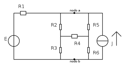

Ciao a tutti ragazzi ho il seguente esercizio da svolgere.. ma come sempre non mi trovo con la soluzione
i dati sono:
R1=4.5 ohm R2=R3=R4=3 ohm R5=R6=9 ohm J=5 A V=20 V
devo determinare V(ab) il cui valore come porta il risultato dovra' essere 21.25V

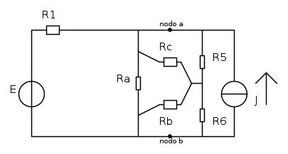

devo effettuare trasformazioni stella triangolo.. e ho pertanto proceduto trasformando il circuito come segue
ricordando che
Ra= R2+R4+\frac{R2*R4}{R3}= 9 ohm
Rb=R2+R3+\frac{R2*R3}{R4} = 9 ohm
Rc=R3+R4+\frac{R3*R4}{R2}= 9 ohm

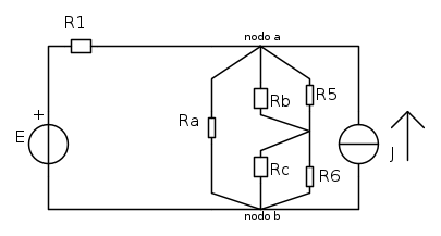

ottengo pertanto il seguente circuito
non me ne vogliate per il disegno ma non riesco benissimo comunque una volta fatto questa trasformazione ho applicato la sovrapposizione degli effetti spegnendo prima il gen corrente e quindi rilevando il parallelo R5 Rc e un secondo parallelo R6 Rb ..
Rilevando poi la serie tra i due paralleli e poi non sono piu sicura di nulla.. dato che non si trova.. qualcuno mi puo dare una mano?

ti conveniva fare la trasformazione su R2R4R5 o su R3R4R6, quella che hai fatto non mi sembra ti aiuti molto...

Messaggioda Foto UtenteElectro » 5 apr 2013, 11:22
perché hai scelto questo metodo se il tuo obbiettivo è VAB?

A me invece piace la trasformazione scelta, quelle indicate da Foto Utenteguzz sottendono resistenze diverse con ovvie complicazioni.
Vedendo il circuito in questo modo non ti viene in mente niente?

[7] Re: Trasformazioni stella-triangolo
Messaggioda Foto Utenteelectro2013 » 5 apr 2013, 11:31
xD hai ragione ho perso gli apostrofi :I comunque aspetta ma non e' quello che ho fatto io? :I
avrai parallelo r5 rc e r6 rb e dopo di che serie tra i due e parallelo con ra?

[8] Re: Trasformazioni stella-triangolo
Messaggioda Foto UtenteElectro » 5 apr 2013, 11:36
Cosa vedi di diverso?
Si e guarda caso Ra=Rb=Rc=R5=R6...
