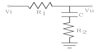

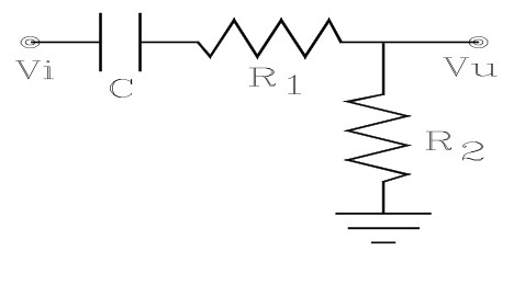

Messaggioda Foto Utenteellosma » 8 lug 2013, 18:58
Avendo questo circuito
posso ricondurlo ad uno di questi due ?

[2] Re: Circuito equivalente
Messaggioda Foto UtenteRenzoDF » 8 lug 2013, 19:04
Al primo si, al secondo ovviamente no.
[3] Re: Circuito equivalente
Messaggioda Foto Utenteellosma » 8 lug 2013, 19:15
Allora dovrei aver fatto giusta la funzione di trasferimento \frac{(s\cdot R_2 \cdot C) + 1}{s\cdotC\cdot(R_1 +R_2) + 1}
Invece sul libro risulta \frac{R_2}{(R_1 + R_2)\cdot( 1 + \frac{(s\cdot R_1 \cdot R_2 \cdot C)}{R_1 + R_2})}

[4] Re: Circuito equivalente
Messaggioda Foto UtenteEdmondDantes » 8 lug 2013, 19:43
Non riesco a vedere la corrispondenza fra i simboli presenti nel primo schema e quelli che compaiono nella funzione di trasferimento.
Vediamo i passaggi che hai fatto.

[5] Re: Circuito equivalente
Messaggioda Foto UtenteRenzoDF » 8 lug 2013, 21:05
ellosma ha scritto:... Allora dovrei aver fatto giusta la funzione di trasferimento
E perché mai dovresti trasformare la rete iniziale per trovare la funzione di trasferimento? ... basterà un partitore di tensione.
Come ti è già stato detto da Foto UtenteEdmondDantes, hai fatto un po di confusione con gli schemi, forse il libro si riferisce a questa rete
per trovare la funzione di trasferimento basta un partitore di tensione
H(s)=\frac{{{V}_{0}}(s)}{{{V}_{i}}(s)}=\frac{{{\left( \frac{1}{{{R}_{2}}}+sC \right)}^{-1}}}{{{R}_{1}}+{{\left( \frac{1}{{{R}_{2}}}+sC \right)}^{-1}}}=\frac{{{R}_{2}}}{{{R}_{1}}+{{R}_{2}}+sC{{R}_{1}}{{R}_{2}}}=\frac{{{R}_{2}}}{{{R}_{1}}+{{R}_{2}}}\frac{1}{1+sC{{R}_{1}}||{{R}_{2}}}
dove la formula del testo, come normalmente si usa fare, porta ad evidenziare il guadagno in continua.
[6] Re: Circuito equivalente
Messaggioda Foto UtenteEdmondDantes » 8 lug 2013, 21:06
E siamo in due a pensarlo.
Il risultato del libro di testo è corretto.
