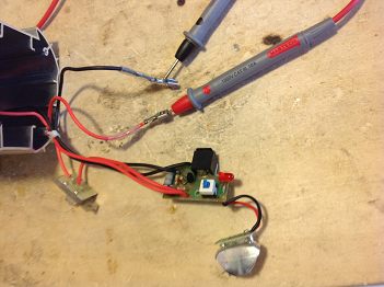

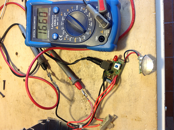

Sto riparando una grossa torcia elettrica che non funziona: Ecco la foto del problema:
Iterminali che vanno alla batteria sono quelli dove stanno i puntali del tester, che, una volta attaccata la torcia all'alimentatore (roba cinese, non è un caricabatterie...) segna 14V ma la torcia non si accende (se premo il pulsante), mentre, attaccando quei due morsetti direttamente all'alimentatore +, premendo il pulsante la tocia si accende...
Credo che il problema sia nel circuitino dove sta attaccato l'alimentatore....

Matteo1991 ha scritto:Credo che il problema sia nel circuitino dove sta attaccato l'alimentatore....
E allora fai delle foto del particolare e scrivi quali integrati (o altri componenti di rilievo) vengono usati.

Messaggioda Foto UtentePioz » 5 ago 2013, 20:49
Di solito, quando la batteria è in carica, l'accensione della torcia è inibita.
Controlla anche che la batteria sia buona...Controlla soprattutto che sia intatta e non abbia perdite "leakage"
