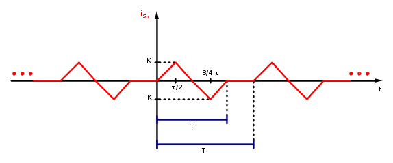

[4] Re: Problemi analisi di Fourier
Messaggioda Foto UtenteGost91 » 9 ago 2013, 18:25
Io posso darti una mano sulla teoria analitica dell'esercizio, per il calcolo numerico lascio la parola ai tuoi amici informatici.
La teoria da studiare è veramente tanta (io c'ho fatto un intero esame!), per cui cercherò di riportare solamente i risultati principali, in modo da mettere in primo piano lo schema concettuale risolutivo dell'esercizio.
Le informazioni che ci servono sono
- onda triangolare
- frequenza fondamentale pari a f1=1/T (f1=400 Hz)
- ampiezza picco-picco 2K (2K=1A)
- duty-cycle d=τ/T (d=3/4)
L'esercizio si può suddividere in 2 parti: la prima nella quale si trova la descrizione analitica del segnale in considerazione e la seconda nella quale si calcolano i coefficienti del suo sviluppo, da cui poi si potrà ricavare l'espressione dell'ampiezza della terza armonica.
1 Descrizione del segnale
Allo scopo di avere una traccia visiva da seguire, tracciamo nel dominio del tempo il grafico del segnale in esame
diamo ora la seguente
Definizione 1 (Impulso triangolare) -
\text{tri}(t):=\begin{cases} 1+t & \text{se } 1 \leq t \leq 0 \\ 1-t & \text{se } 0 < t \leq 1  \\ 0 & \text{altrove} \end{cases}
graficamente
Concentriamoci per adesso sul primo periodo T=1/f1 del segnale.
Osserviamo che il segnale is(t) può essere visto come la somma di due opportuni impulsi triangolari.
Gli impulsi sono entrambi di ampiezza K e durata τ/2, il primo è ritardato di un fattore τ/2 e il secondo di un fattore 3/4 τ.
Si ha dunque
i_s_T (t)=K \text{tri} \left(\frac{t-\tau/2}{\tau/4}\right)-K \text{tri}\left(\frac{t-3\tau/4}{\tau/4}\right) \quad \text{se } 0 \leq t < T=\tau/d
la precedente espressione è la descrizione analitica che ci serve, possiamo passare allo step successivo.

[5] Re: Problemi analisi di Fourier
Messaggioda Foto UtenteGost91 » 10 ago 2013, 9:01
Ultimamente non ne azzecco una eh... sarà il caldo...
Ho una piccola precisazione da fare: nel precedente post mi sono dimenticato, nel calcolo degli Isn, di dividere il tutto per il periodo T=τ/d. Rettifico dunque le precedenti espressioni sui coefficienti:
